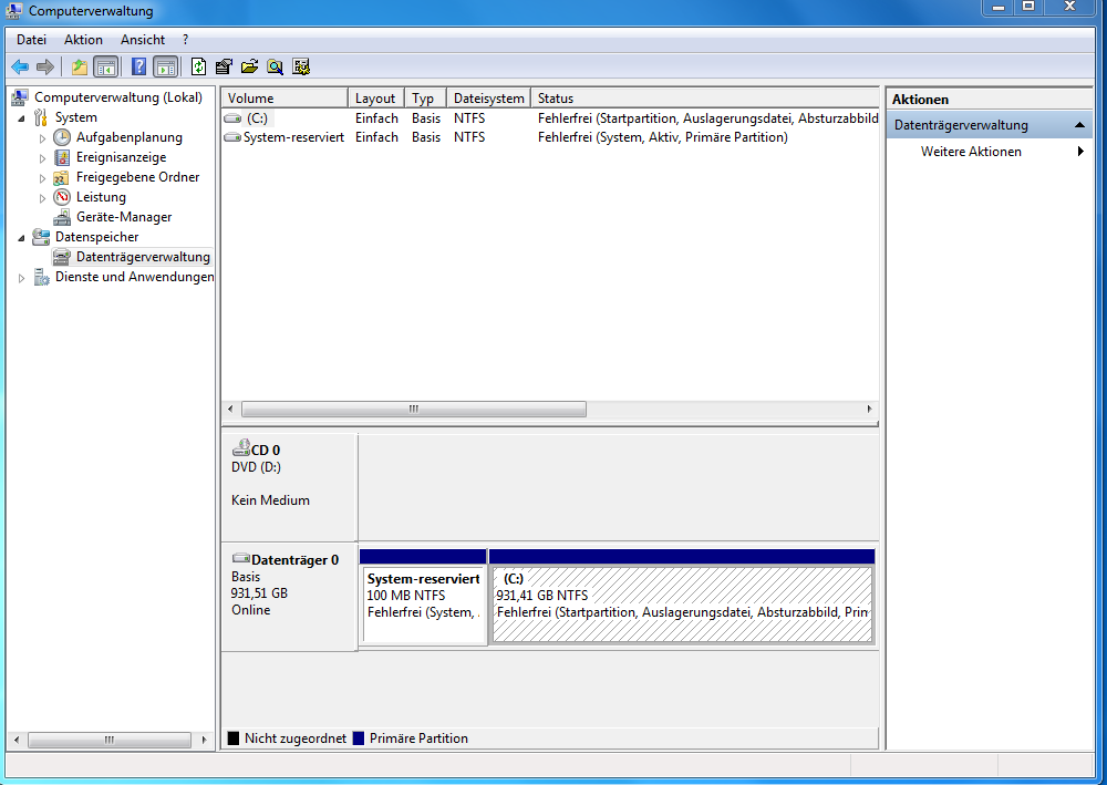

Screenshot_2.png wenn ich versuche dann C zuformatieren geht das nicht , nur die system-reservierte Platte kann ich formatieren, ich bin ein kompletter neuling in diesem bereich also schonmal sry für dumme fragen :)

Anhang anzeigen 455882 wenn ich versuche dann C zuformatieren geht das nicht , nur die system-reservierte Platte kann ich formatieren,
Das geht auch nicht im gerade laufenden Windows! erst mit dem Windows auf der SSD. Und lass die systemreservierte in Ruhe, sonst ist dein aktuelles Windows jetzt schon nicht mehr bootfähig!
ups hast du ja schon gelesen. aber die system reserviert kann ich dann von der HDD löschen oder ?
Danach natürlich. Aber wenn du sie jetzt löscht, ist dein aktuelles Windows das letzte Mal gestartet. Und die große Partition bekommst du jetzt so wie so nicht platt.
Wichtig ist nur, klemm die HDD erstmal ab und installier Windows in Ruhe. Und wenn da alle Treiber vernünftig installiert sind und er soweit läuft, dann kümmere dich um deine alte Platte.
