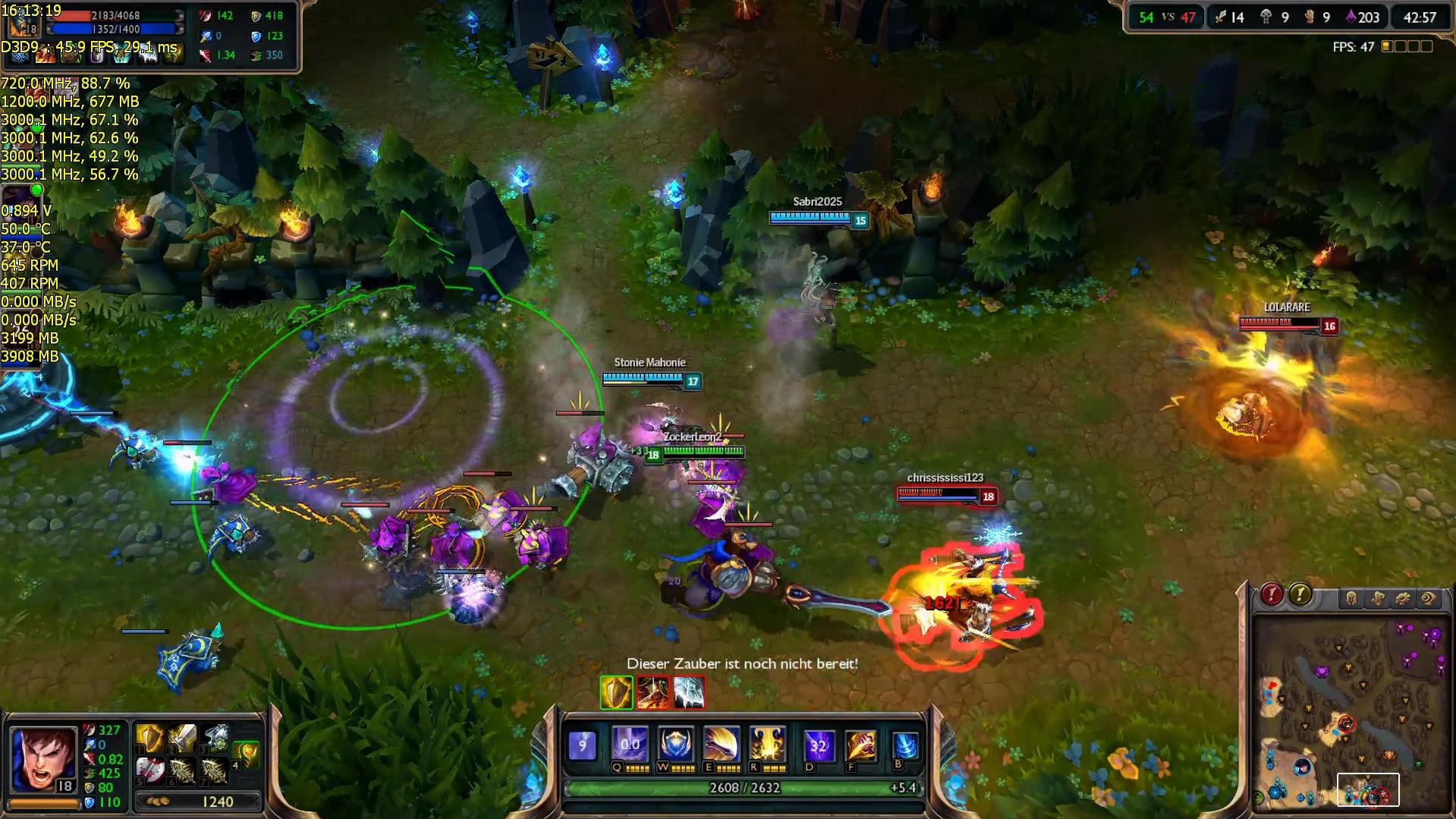

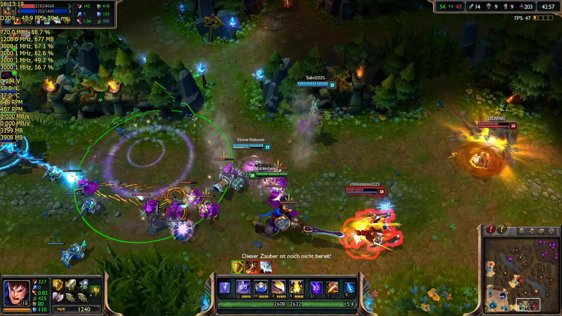

Lasse dir die Daten im Spiel anzeigen,schaut dann so aus.
https://www.computerbase.de/forum/t...slastung-via-osd-in-spielen-anzeigen.1242131/
