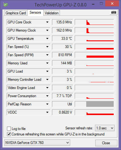

Hab nun GPU-Z am Laufen und berichte euch nachher welche Werte sich ergeben, danke erstmal:)!

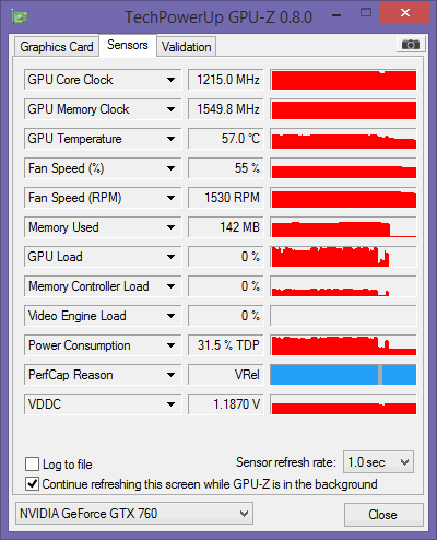

EDIT Hab nun eine Messung in Ruhe durchgeführt und dann eine Messung nach etwa 5-10 Minuten FarCry4 Spielzeit.
Ich weiß natürlich nun nicht, wie die Temp nach längerer Spielzeit hochgeht, das müsste ich die tage einfach mal testen.
Die Temperatur wird nicht mehr stark steigen. Lade dir mal einen GPU Benchmark runter und lass ihn 10-15min laufen. Da die gpu dauerhaft maximal ausgelastet ist, wird sie schnell ihre maximal Temperatur erreichen. ( ein Spiel fordert nicht dauerhaft die volle Leistung)
Während der Benchmark läuft öffnest du wieder gpu-z und siehst dir dann deine Temperatur an. Ich wette mit dir, dass sie nicht nochmal auf 100 Grad kommt ☺️

So hab mir den Benchmark FurMark geholt und diesen laufen lassen, welcher nach 1 Minute automatisch beendet hat. Hierbei hat sich eine maximale GPU Temperatur von 68 Grad ergeben.
Nachtrag: Hab den Benchmark nun 5min laufen lassen, bei einer GPU Auslastung von 98%. Die maximale Temperatur belief sich hierbei am Schluss auf 76/77 Grad, was mir schon deutlich besser gefällt! :D

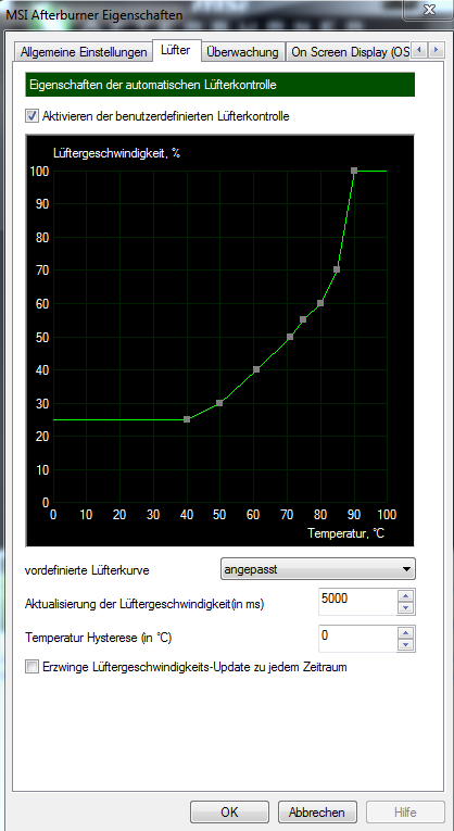

77°C gefällt dir also besser als 67°C? :D ... Kannst ja mit dem Afterburner eine Lüfterkurve erstellen, versuch es mal ungefähr so wie meine:
Meine HD7950 bleibt damit immer unter 65 °C und gibt wohl um einiges mehr Wärme ab als eine 760 :)
Aber macht es denn Sinn eine Lüfterkurve in Afterburner zu erstellen? Da Afterburner ja bei mir einen Auslesefehler hat?
Nachtrag: Hab die Lüfterkurve manuell angepasst und den MSI Kombustor 5min laufen lassen. Komme wieder auf einen Wert von 77 Grad?
