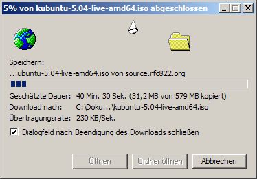

Hier sind es ca. 230-240 kb mit T-DSL 2000 ohne Fastpath oder sonstiges features
(Ubuntu ISO download test).

Habe nach Ubuntu ISO gegooglet und fand mehrere Angebote. Den, den ich nutzte hatte 120-180KB/s.
