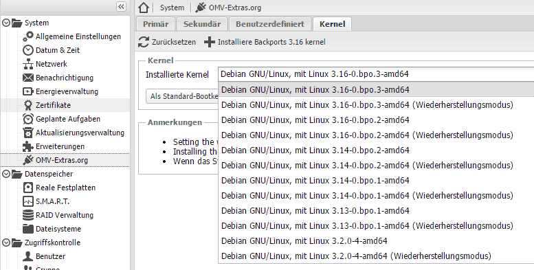

OMV-Extras Installieren
Dann noch mal die Backport Kernel installieren, über das OMV WebGui, damit er auch Aktualisiert wird (jetzt bekommt das Kernel Quasi nie ein Update)
WebGui -> System -> OMV-Extras.org -> Kernel Backports

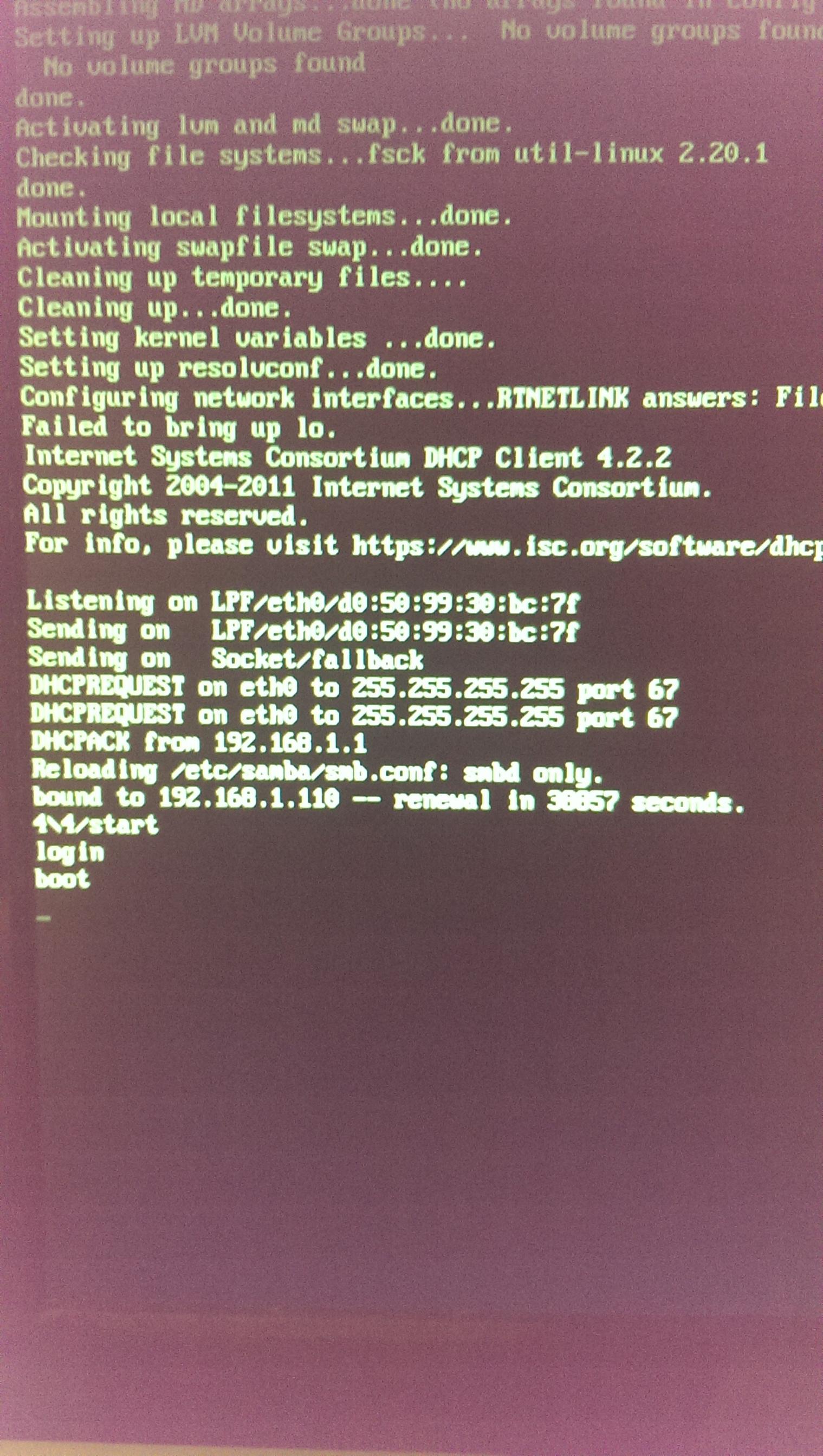

1418248170701.jpg woran kann es liegen das der server nicht ganz rebootet? Bleibt hier stecken wollte zu sicherheit mal testen ob es dan noch geht. In diesem zustand ist das web gui nicht erreichbar

Ja ich hab einen wlan stick und ein wlan netzwerk, jedoch wird dieser nicht erkannt. Meine schlussfolgerung nicht linux kompatibel. Und ja er bleibt dort stehen. Wie du siehst hab ich es versucht mit befehlen wie boot und co zu starten bringt aber nichts

guck mal da was du da hast, stell das mal auf den neusten -> übernehmen -> neustart
Wenn der nicht ordentlich bootet weiß ich nicht ob das nach hinten raus irgendwelche Probleme erzeugen könnte.
Bzw geh auch mal unter Aktualisierungsverwaltung und mach da mal alle Updates :)
Ich kann auf das web gui nicht zugreifen-_- oder ist das am server selbst? habe in der tat beim boot zwei verschiedene partitionen eine mit bpo und eine ohne habe immer die bpo genommen,da dies diese ist die wir installtiert haben

hab den 3.16 genommen der startet nicht und beim anderen funktioniert der treiber nicht, aber bei beiden funzt das web gui nicht. Beim 3.16 ging gestern einmal das gui das hab ich den server neugestartet weil es das pw nicht annahm jedoch fuhr es nciht ganz herunter beim befehl reboot sondern musste mit dem knopf ausschalte und nun dies.
Wie das aus sieht ist irgend was schief gelaufen bei dem "neuen" Kernel einspielen, was da aber schief gelaufen ist kann ich auch nur raten :( (von weiten schlecht lösbar)

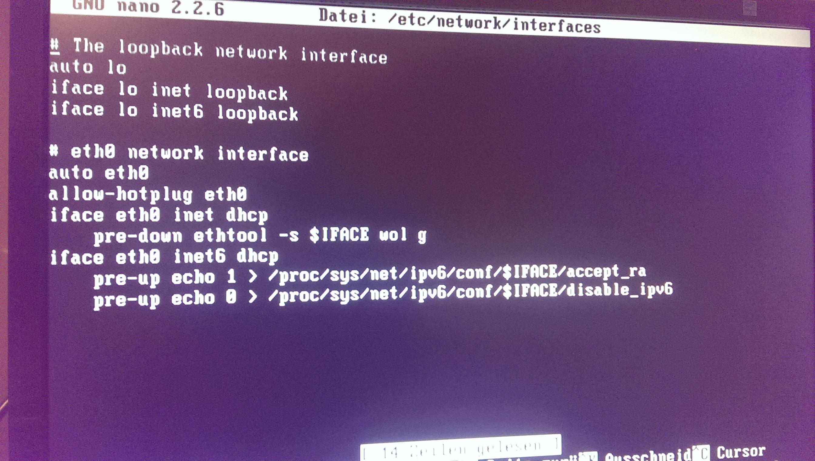

Boote mal am Anfang in das 3.2 Kernel
dann einloggen und dann das eingeben
löschen einer datei
#: rm /etc/udev/rules.d/70-persistent-net.rules
mal nachgucken ob die netzwerkeinstellung ordentlich ist (sollte so aussehen)
#: nano /etc/network/interfaces
# The loopback network interface
auto lo
iface lo inet loopback
iface lo inet6 loopback
# eth1 network interface
auto eth0
allow-hotplug eth0
iface eth0 inet dhcp
falls kommen sollte nano nicht installiert, bin mir nicht sicher das der als Standard drin ist, dann statt nano mal "vim" probieren oder "vi"
wenn nano geht kannst du alles so ändern wie hier vorgesehen und dann mit Strg + O (dann y/z) speichern -> strg +x beendet das ganze, wenn nur vi oder vim gehen musst du mal googeln wie speichern geht und wie man aus dem Programm wieder raus kommt -.- (Benutzerunfreundlich wie sonst was)
danach #: reboot und mal gucken ob er jetzt ordentlich mit dem 3.16 bootet

Das problem an der netzwerkkarte wäre der anschluss welcher für meine graka reserviert ist sobald ich meinen haupt pc aufrüste. Also in der interfaces datei steht noch viel mehr soll ich alles löschen bis auf das was du geschrieben hast?IMAG0777.jpg
