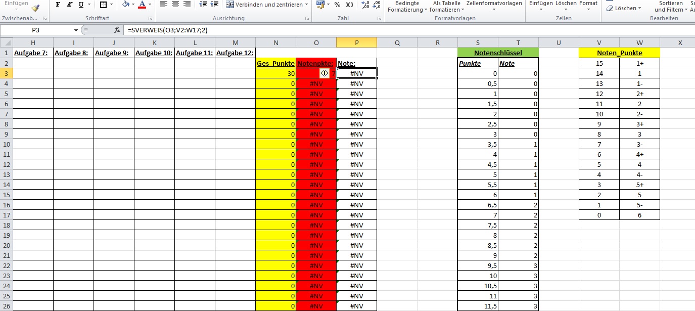

Habe es jetzt soweit zusammengeschrieben:
Leider muss ich den Notenschlüssel jedesmal neu aufschreiben, aber glaube das ist für mich das einfachste ;)
In der Spalte "Note" wolllte ich den Notenpunkten aus der Spalte davor nun die passende Note zuornen... aber iwie Klappt das nicht: kann mir wer sagen, was dort falsch läuft???
lg
edit: leider kann ich keine excel datei hier hochladen ;(
1. Der Notenschlüssel muss doch eh immer neu angelegt werden weil der sich immer ändert. Oder was meinst du genau?
2. Du musst ja nicht jeden Punkt in der Tabelle haben, sondern nur die Punktzahl, aber der es ne bessere Note gibt. Hast du bei sverweis() die Option [Bereich_Verweis] auf 1 (nichts angegeben = 1) sucht er ja nach kleiner-gleich und nur bei der 0 als Option anch dem exakten Wert.
3. sverweis() sucht von klein nach groß. Wenn du die Spalte V aufsteigend sortierst klappt das.
PS: xls-Dateien kann man auch zippen ;)
Schau mal.. auf dieser Seite wird es auch anhand von "Notenschlüssel" erklärt.
