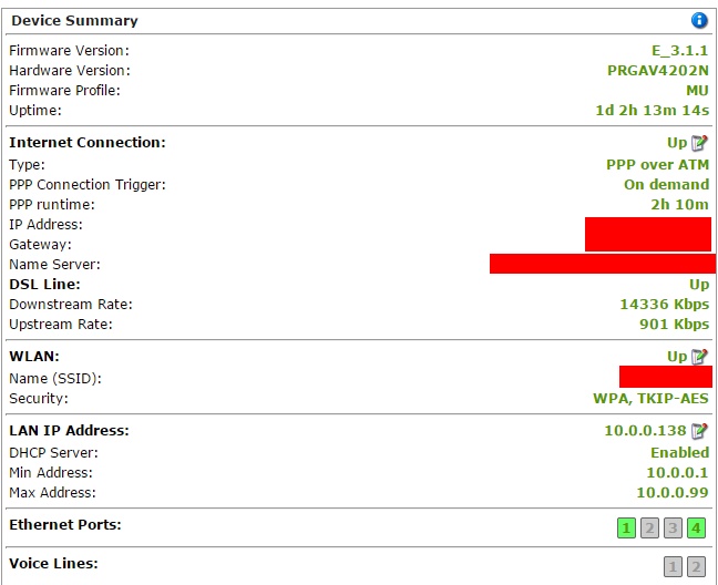

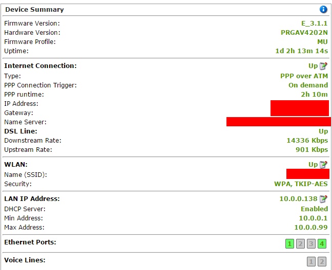

Ich schike noch ein Bild mit, der den Router zeigt.

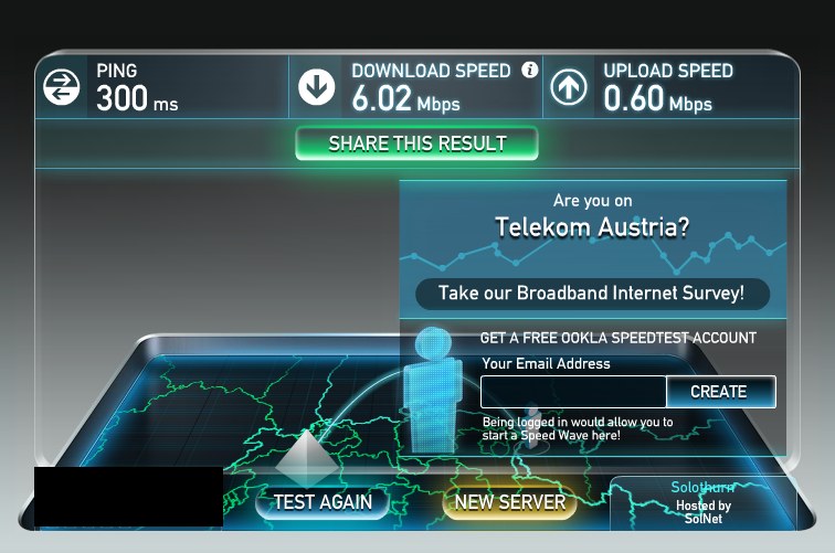

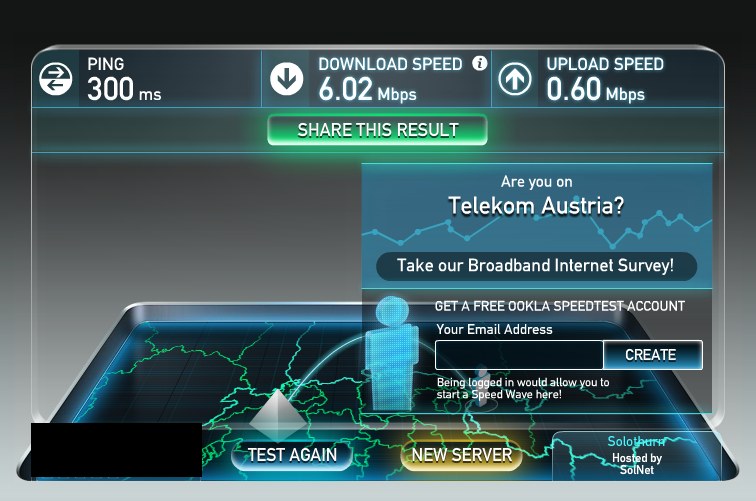

Mach doch mal einen speedtest und poste einen screenshot vom Ergebnis.
Welchen Provider nutzt Du und welchen Router?
Nebenbei: Deine WLAN Verschlüsselung ist nur WPA, das würde ich mal erhöhen auf WPA2

Tjo laut deinem speedtest kommen bei dir gerademal 6MBit an, also etwa die Kapazität eines DSL-6000. 16.000 kommen also schon mal nicht an. Was ist es denn für ein Router?! Beachte das die meisten Router, welche die Internetprovider mit liefern reine Konsumergeräte sind. Da bei dir recht viele Geräte im Netzwerk hängen, kann es schon sein das der Router an der Stelle aus dem Tritt kommt. Möglich ist auch eine Fehlkonfiguration im Netzwerk selber oder an einem der Geräte. Im übrigen ist WLAN Funktechnik, die störanfällig gegen elektromagnetische Einstrahlung von außen sein kann. Es kann auch sein das Du "Funklöcher" in der Wohnung hast. Beispiel, ich sitze hier am Wohnzimmertisch mit dem Laptop. Trotz vollem WLAN-Signal klemmt die Verbindung hin und wieder. Gehe ich mit dem Laptop nur 1m zur Seite, klemmt nichts mehr ... wie gesagt mögliche Ursachen gibt es so einige ...
