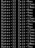

Also ich habe es jetzt mal ausprobiert und siehe da genau in dem Moment wo BF3 zuckt habe ich 962ms und dann direkt wieder gute 7-12.

Nachtrag: Soeben einen Ping von 2500ms gehabt. Auch nur in einer Sekunde, dann war wieder alles normal.
