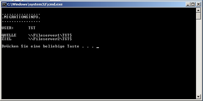

Hallo liebe CB-Community
Ich möchte per Batchfile die Dateien vom Home-Dir (Freigabe-Ordner) eines User verschieben da wir alle Profiele auf einen neuen Server migrieren. Nun habe ich wenn ich das Batchfile mit dem jeweiligen User ausfürhe habe ich kein Zugriff auf das Home-Dir.
Code:
ECHO OFF
:SW_CTRL
CLS
wmic product get Name, Version
PAUSE
:START
CLS
ECHO.
ECHO .................
ECHO .PROFILMIGRATION.
ECHO.
SET /P USER=Benutzerkuerzel eingeben:
SET QUELLE=\\Fileserver1\%USER%$
SET ZIEL=\\Fileserver2\%USER%$
DEL  %QUELLE%\Config\ProfilePC\UPMSettings.ini
:MINFO
CLS
ECHO.
ECHO .MIGRATIONSINFO.
ECHO.
ECHO USER:      %USER%
ECHO.
ECHO QUELLE     %QUELLE%
ECHO ZIEL       %ZIEL%
ECHO.
PAUSE
:PROC
robocopy %Quelle% %ZIEL% /S /E /COPY:DATSOU /R:1 /W:5>>C:\HomeDir_robocopy.log
PAUSE
NET USE H: /delete
PAUSE
EXIT
Wisst ihr wass ich im Code abändern muss oder wie ich die Datei ausfürhen muss? (Als Administrator ist nicht möglich, da uns der Zugriff auf das Home-Dir verweigert ist.)
LG BlackNeon

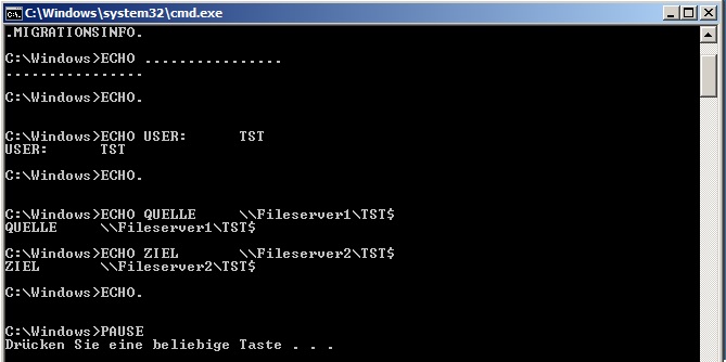

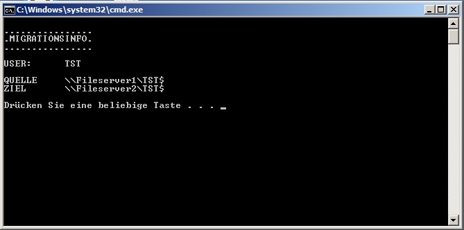

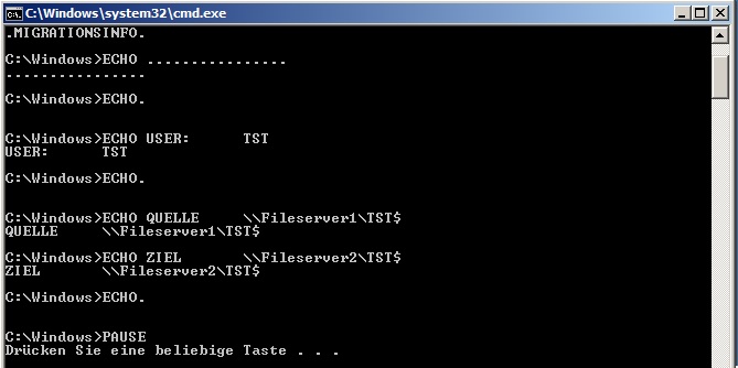

Habs gerade versucht und ich kann ohne Probleme den kopierten Pfad via Explorer öffnen.
Hier noch die Ausgaben mit und ohne ECHO.
