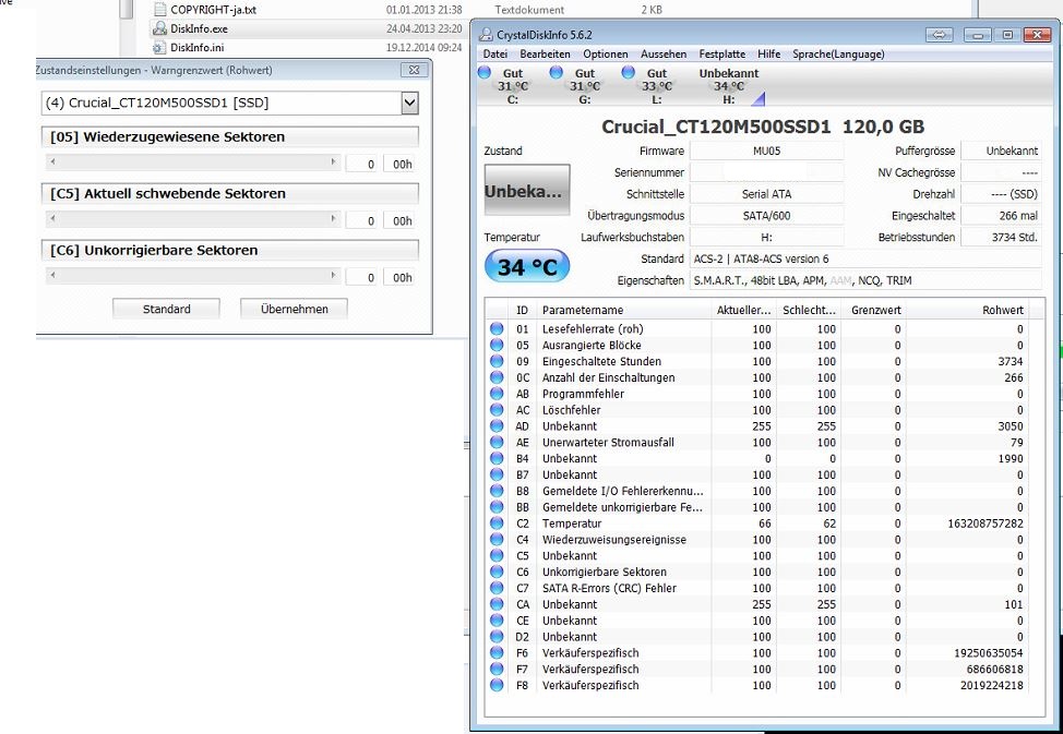

Mit welchem Tool hast Du das ausgelesen? Poste doch mal den Screen von CrystalDiskInfo (die Portable Standard Edition reicht und ist frei von Werbung), ziehe aber bitte das Fenster soweit auf, dass alle Attribute und auch die Rohwerte vollständig sichtbar sind.

Hi,
anbei der Screenshot...

Sorry,
wollte noch dazuschreiben, dass ich die SSD nun ausgebaut habe, und nun wird nur noch Status "Unbekannt" angezeigt.
Ich werde die aktuelle Version von CDI versuchen...
Danke
Du hast es in der Tat geschafft schon 3050 P/E Zyklen zu verbrauchen und es wurde dafür nur knapp 9TiB geschrieben. Die SSD dürfte also randvoll gewesen sein und mit extrem viele kleinen Schreibzugriffen, vermutlich noch unter 4k Länge, beaufschlagt worden sein, denn die WA war mit 42 schon extrem hoch, aber für so einen Steady State Betrieb durchaus denkbar. Du solltest Dir genau ansehen was denn alles auf die SSD schreibt und eine größere SSDs nehmen bei der ein Teil (20%) der Kapazität dann von Anfang an freibleibt, also gar keiner Partition zugewiesen wird. Eine Samsung 850 Pro wäre die optimale Consumer SSD für den Zweck, da soll laut Anandtech auch die maximale WA nur bei etwa 11 liegen und deren NANDs halten auch mehr P/E Zyklen aus, die sind mit 6000 spezifiziert.
Deine m500 dürfte aber trotzdem noch lange nicht am Ende sein, die Werte sind noch alle optimal, es sind noch keinerlei Fehler aufgetreten. Einen Grund für einen Garantietausch sehe ich also nicht, Du hast eben nur schon die spezifizierten Zyklen verbraucht.
