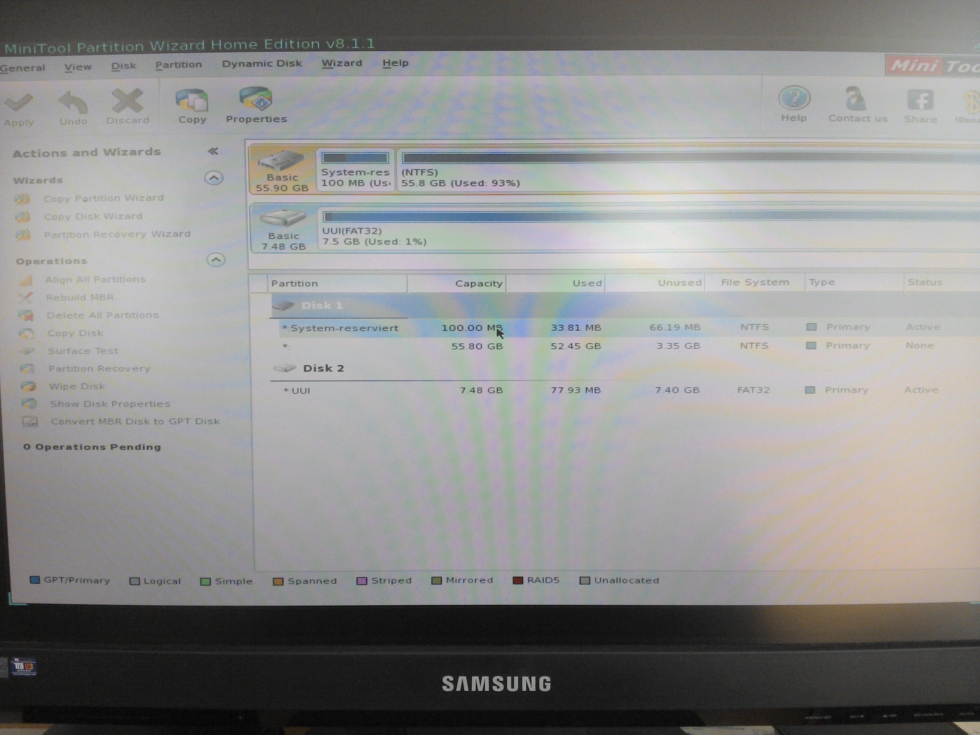

Hier ein "Screenshot" von der SSD (und dem Boot usb stick). Bitte entschuldige die schlechte Qualität, aber ich weiß nicht wie ich ohne OS einen normalen Screenshot machen kann ;-)
Ich habe ja den Eindruck, dass ihm sowas wie ein Treiber fehlt um die ssd zu sehen. Aber auch nicht ganz denn wenn ich mal von der Windows cd boote und mal nur kurz auf jetzt installieren gehe, dann könnte ich theoretisch die ssd auswählen.

Die 2. Partition sollte die mit dem System sein, sieht aber anders aus.
Wenn das mit der Reparatur nicht richtig funktioniert hat kannst Du nur noch neu Aufsetzen.
Wahrscheinlich das Besten die ssD ganz zu löschen (alle Partitionen) und vom Win Install-Menü neu einzurichten.
Die 100MB Partition ist doch aktiv, wo ist das Problem? Übrigens ist die SSD sehr voll!
Ja stimmt auch nicht gesehen, 93% ist sehr viel.
