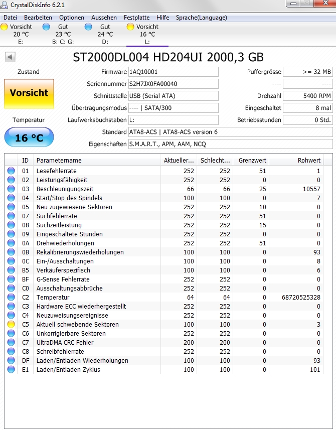

Hab die Platte zurückgeschickt und eien Rücksendung bekommen. Ich habe Seagate das Problem nochmal in einem beugelegten Schreiben erklärt, ob das einer gelesen hat, keine Ahnung. Das Problem besteht jedoch bei der Rücksendung wieder - kann auch sein, dass es wieder die gleiche Platte ist. Seagate hat keine Kontakt-eMail-Adresse, das Support Forum ist nur englisch. Ich fühl mich von dem Laden irgendwie verarscht.
Hättest Du eine Screenshot von CrystalDiskInfoerstellt, könntest Du nun die Seriennummern vergleichen. Erstelle und poste jetzt mal einen Screenshot, ziehe aber das Fenster weit genug auf dass die Scrollbalken verschwinden und schrieb mal mehr zu Deiner HW und welches Windows Du hast.
N aja, man erwartet ja auch nicht die gleiche Platte oder eine genauso defekte wiederzubekommen. Die hier wurde 8x gestartet, ich vermute jetzt es ist wieder die gleiche.
Der Zustand dieser Platte ist für 8 Einschaltungen und noch keiner ganzen Betriebsstunde unbefriedigend. 3 schwebende Sektoren (Sektoren die nicht gelesen werden konnten, ob die defekt sind und durch Reservesektoren ersetzt werden müßen zeigt sich erst nach dem nächsten Beschreiben selbiger), 93 Rekalibrierwiederholungen da das Kalibrieren beim Anfahren der Platte mehrfach nicht funktioniert hat.
Ich würde diese Platte reklamieren.
