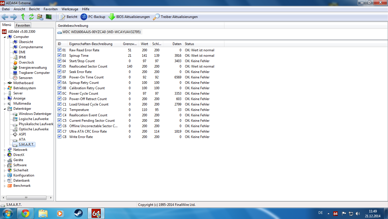

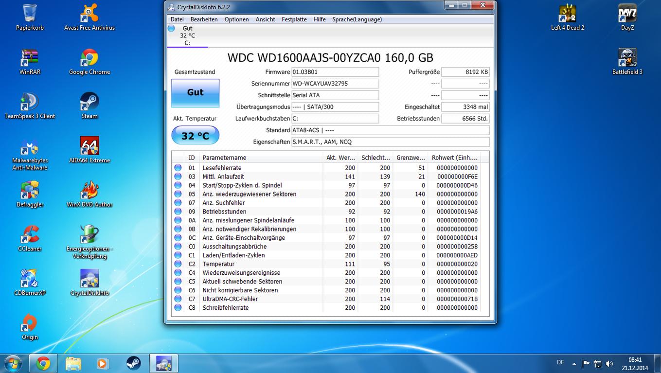

Lese mal die Festplatte mit CrystalDiskInfo aus, ob sie ok ist. Wenn ja wird es kniffelig. Welche Software hast du installiert? Welche Treiber sind installiert. Alternativ Software solange deinstallieren, bis es wieder läuft. Läuft es denn direkt nach der Windows installation ohne weitere Software gut?

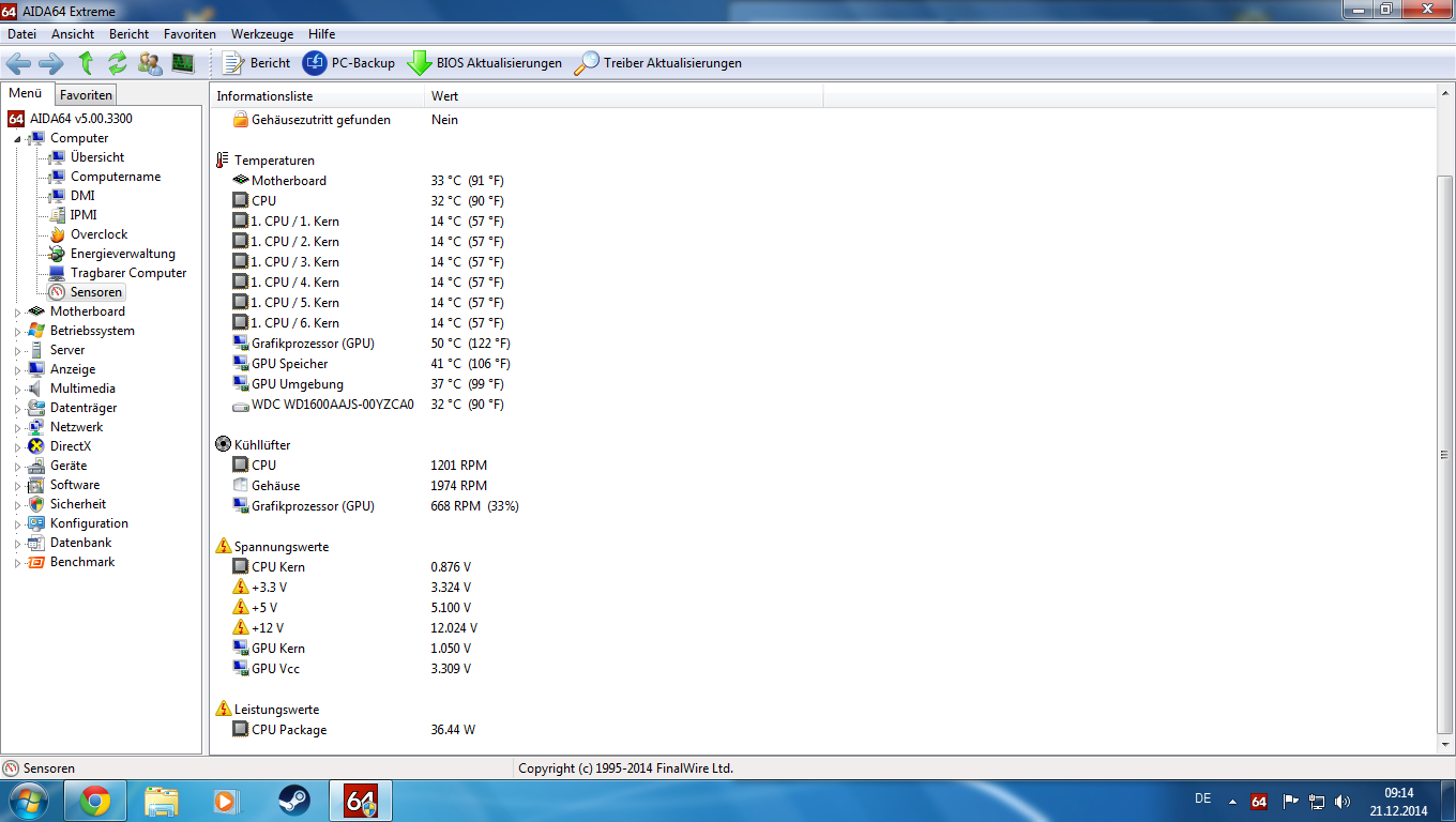

Welche Temperaturen werden im BIOS angezeigt ? (CPU/MB)

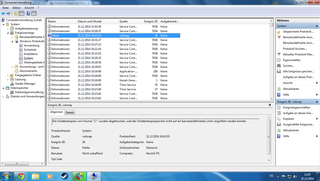

Schau einfach mal ins Ereignisprotokoll unter System. Dort stehen mitunter Meldungen, falls es Probleme gibt.
Wenn ein defekter Sektor vorhanden ist, dann versuchen Desktops-HDDs sehr lange daran herumzulesen. Das ist so vorgesehen, weil das oft zum Erfolg führt. Der Nachteil ist, daß dann der PC für Minuten stehen bleibt. Im Erfolgsfall steht dann aber keine Meldung o.g. Log.
Es kann sein, daß die HDD an der Stelle einen Defekt hat oder daß es beim Schreiben einfach nur eine Erschütterung gab. Wenn Du ein Backup zurückspielst, wird dieser Sektor neu beschrieben und funktioniert womöglich tadellos.
Ich hab ins Ereignisprotokoll geschaut und hab das gefunden

keine Panik, das Verhalten ist ganz typisch dafür, dass eine Fesplatte selbst einen defekten Sektor bemerkt und diesen dann auf einen Reservesektor "ummappt". Nach 10 Min "Dauerleuchten" (plattenspezifisch, ca. 10 Min bei WD Green) geht es dann "normal" weiter. Bitte prüfe mal die Anzahl der "schwebenden" oder "defekten" Sektoren durch crystaldiskinfo.
Durch wiederholtes "chkdsk" usw. würdest Du eventuelle zusätzliche Probleme mit der Platte erzeugen, die Du ansonsten nicht hättest (noch mehr defekte Sektoren).
Eine solche Platte sollte schnellstmöglich ausgetauscht werden, ohne sie noch unnötig zu strapazieren - nur verwenden damit - und bis alle Daten gesichert sind.
