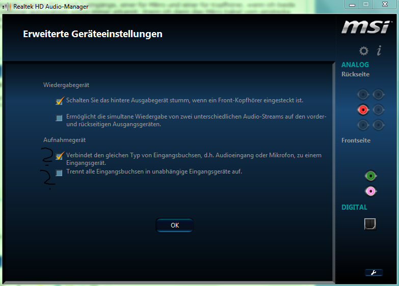

Oben Rechts beim i und dem Zahnrad geh mal auf das Zahnrad und klicke da bei Aufnahmegerät an, dass die eingänge aufgeteilt werden sollen, bzw. probiere beide mal aus...
Jo eigentlich korrekt so... wenn das ansteck Micro 3,5mm ist kannst du es ja mal direkt in den PC stecken und versuchen ob es überhaupt noch geht oder sogar kaputt ist... und welcher roter Stecker ist an der Rückseite belegt?
Und hinten geht nicht solange vorne etwas eingesteckt ist steht sogar als erste Option im Treiber, da würde ich auswählen, dass man simultan auf beiden Buchsen was hören/aufnehmen kann...

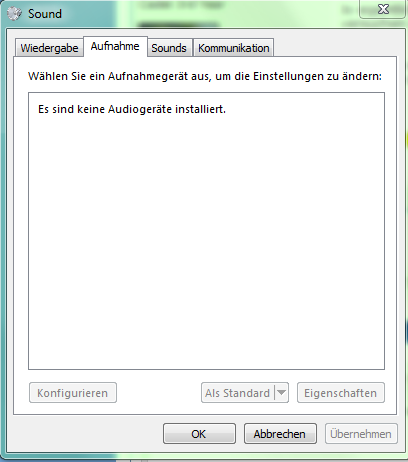

Der Rote sind meine 2 boxen und die 1 bass box. Kaputt denke ich nicht, es reagiert ja, es wird nur nicht angenommen. adaafafaf.PNG
Naja aber wenn der Treiber und Der Windows Geräte.-Manager nichts finden kann man von einem Hardware Fehler ausgehen...

Ich habe gerade eben PC ausgemacht und nochmal alle kabel überprüft. Aber mit dem Mikro, was soll damit sein? Ich stecke es ein paar mal aus dem headset ein und aus, ist noch nie runtergefallen oder sonst was. Ich glaube es liegt an diesem Bild, das dort eben nix mehr ist, vorher waren da glaube ich 1 oder 2 Mirkofon zeichen und nun garnix mehr...

Ehm, ja daran lag es nicht, ich musste einfach nur über "Aufnahmegeräte" -> "Rechts klick" -> "Deaktivierte Geräte anzeigen" und dort mein Mikrofon wieder aktivieren.. So einfach kanns gehen. Danke dir herr Bananenkrebs :)
