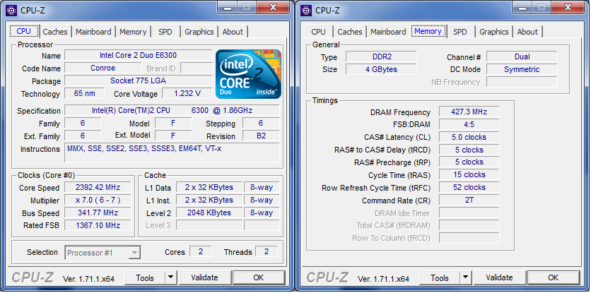

Also ich habe mal RAM Taktik auf 667 eingestellt das hat nichts gebracht das max. liegt immer noch bei 342 FSB.
Hier mal ein paar Bilder:
Das hatte ich bis jetzt:
Das habe ich mit eure Empfehlung eingestellt:
Mehr als 342 ist trotzdem nicht möglich, was mir bei CPU-Z aufgefallen ist der Geschwindigkeit sinkt ab und zu auf 2Ghz und Multi. von 7 auf 6. Es bleibt nur noch das ich Spannung erhöhe.

In deinen letzten screenshots(CPU-Z) ist der RAM immer noch übertaktet. Da würde ich mich auch nicht wundern, wenn nicht mehr drin ist. Optimal wäre, wenn Bus Speed und DRAM Frequenz gleich sind(1:1). Einen einstellbaren Teiler gibt es nicht im Bios. Auch keinen Jumper auf dem Board.
Normaler FSB ist 266MHz. Damit sollte ein gewählter RAM-Takt von 800 auch so im Smart Bios stehen.
Bei FSB 333 standen dort 999. Der RAM wurde 1:1 mit übertaktet.

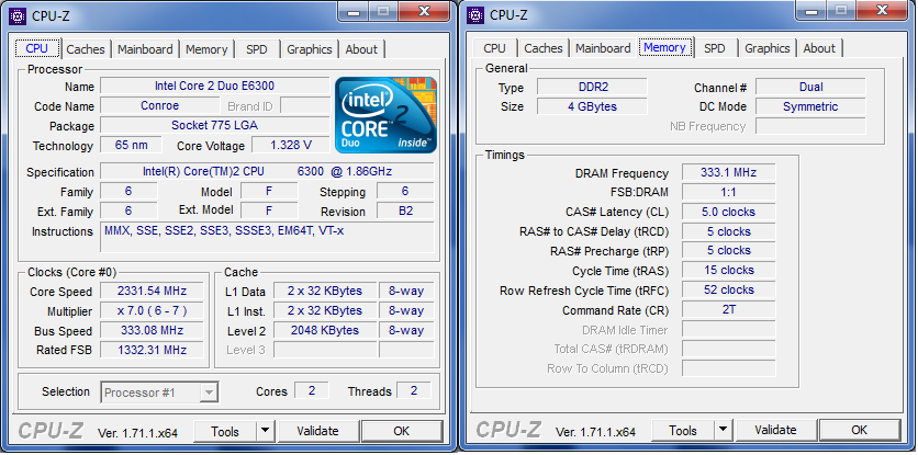

Hab RAM-Takt auf 533, mit CPU Clock 333MHz und Timings auf 5-5-5-15 (6-6-6-18 ist nicht möglich 15 ist das max.), leider bin ich auch mit diesen Einstellungen nicht über 342 gekommen, hier die CPU-z Bilder:
Dann geht wohl nicht mehr. Jedenfalls in der Kombination CPU/Mainboard. Am RAM liegt's bestimmt nicht.
Ob mit einem anderen Board mehr geht, wäre aber reine Spekulation.

Ja. Ich hatte mal dasselbe Board und konnte den auch nicht genügend ändern.
Der ram ließ sich bei maximal auf 333*2 = DDR2-667 untertakten. Mehr ist bei dem Board nicht drin.
Also @all: Ram untertakten auf 533MHz ist mit dem Board nicht möglich.
