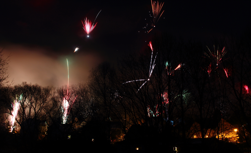

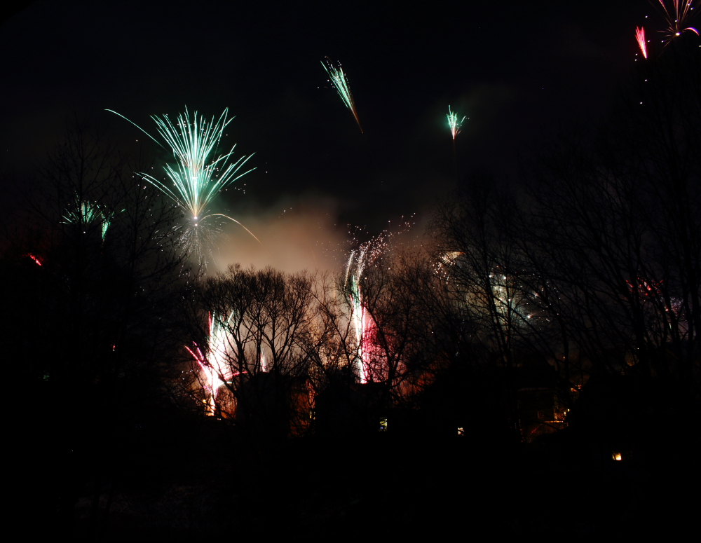

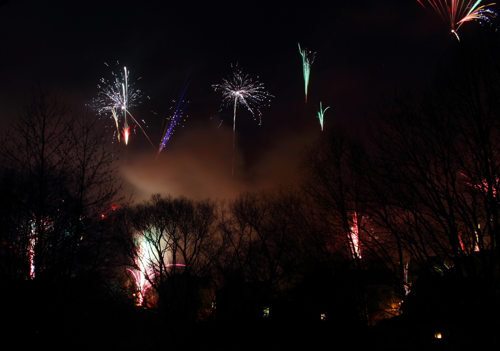

Ich hab die Bilder jetzt nochmal durch Lightroom gejagt und ein bisschen verschönert, ich glaube aber kaum, dass man das sehen wird wenn ich die in 1000x??? hochlade. Die nächsten werden besser, dann versuch ich mal ne größere (sprich kleinere.. ach egal :D) Blende und kürzere Belichtung und konzentrier mich auf bestimmte Raketen. Mal sehen wie's wird.

CitroenDsVier schrieb:
EOS 700D, 18-55mm IS STM, F11, 30 sek., ISO 100, 18mm
EOS 700D, 18-55mm IS STM, F11, 40,3 sek., ISO 100, 18mm
EOS 700D, 18-55mm IS STM, F11, 48,3 sek., ISO 100, 18mm
MfG, V40
