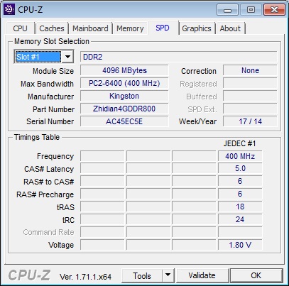

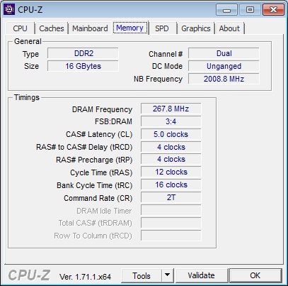

Jedoch habe ich gar nichts bei dem CAS umgestellt . Und CPU-Z zeigt doch auch 5-6-6-18.
Die Spannung für die RAM liegt jetzt auch bei 2.1V. Also habe ih ebenfalls vorher eingestellt.
Vielleicht hast du die CAS im Bios auf auto und er nimmt bei weniger Takt ein anderes Profil, sprich 5-5-5-15. Schau mal auf den Riegeln ob die dafür spezifiziert sind. Lieber die CAS zum testen selbst per Hand erstmal höher stellen um das als Fehlerquelle auszuschließen und dann nacher wieder rantasten was so geht. Merkst sowie so keinen wirklichen Unterschied ob jetzt CL5 oder CL6.
