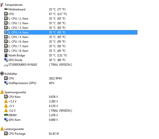

Übersicht der Temperaturen..
Das von dir verwendete Programm kannst gerne deinstallieren ... falls das Netzteil diese Spannungen liefern würde läuft der PC niemals an .
+12 Volt solls sein sind nur 8 Volt ... daher glaub ich auch den Rest der Sensoren nix.

Wenn die Werte "echt" sind, so liegt es wahrscheinlich am NT
+12V / +5V / +3,3V
Schau im BIOS "HW-Monitor" nach -
Wenn die Werte echt wären würde der PC NICHT starten ...

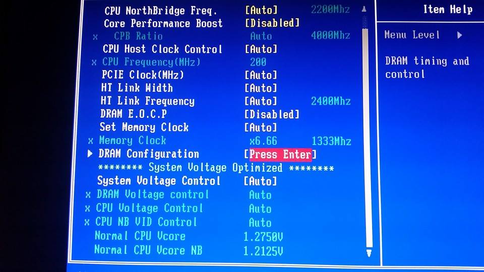

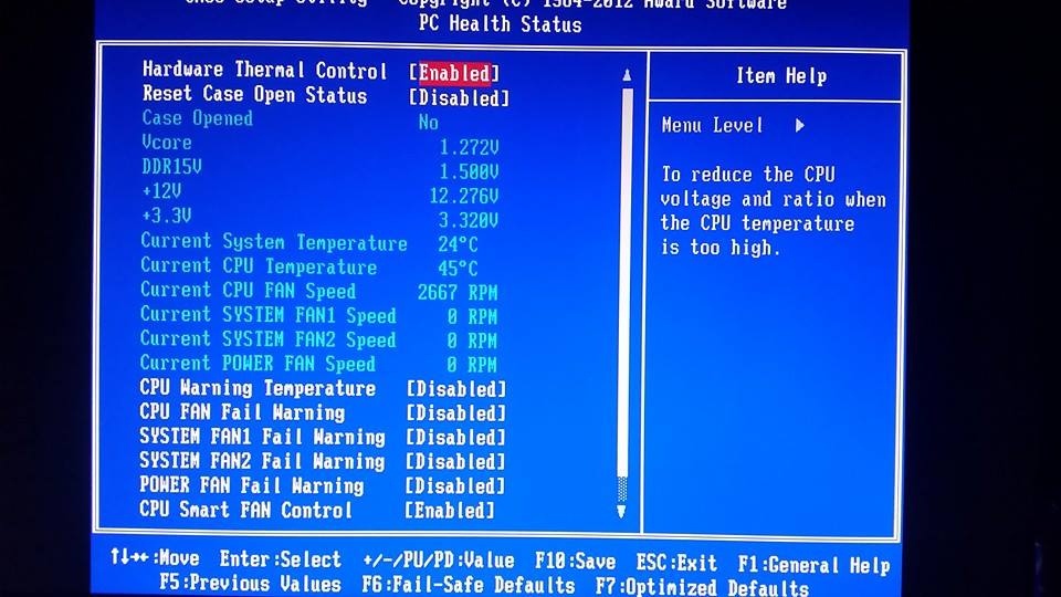

Vielleicht könnt ihr ja hiermit was anfangen...10922522_638389062955298_4417296214548513402_n.jpg10923756_638389089621962_3194002580134339523_n.jpg
Die Werte sind arg komisch. Allein der CPU Lüfer mit 3000rpm. Kannst ja die Werte mit mal AIDA64 auslesen und vergleichen.

Wieso sind lt. https://www.computerbase.de/forum/a...89089621962_3194002580134339523_n-jpg.468465/ im Bios so viele Warnungen ausgeschaltet? Schalt mal alle an, vlt. meldet ja das Board einen Fehler.
Aso die entsprechende HW muss installiert sein, damit das Bios nicht wegen einem fehlenden Lüfter meckert.

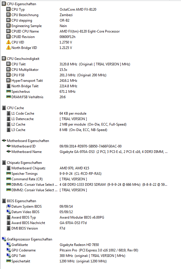

Unbenannt.PNG Die nächste Übersicht.
keine Ahnung ob ihr hiermit was anfangen könnt: Unbenannt.PNG

Die V-Werte sind OK -
auch die RPM CPU-Lüfter - es wird der AMD-Kühler/Lüfter sein

Command Rate oder 1T/2T Memory Timing evtl. auf "2T" stellen -
Trfc0 for DIMM1, DIMM3 160 / 300
Trfc1 for DIMM2, DIMM4 160 / 300
BEIDE einstellen (TRFC)
