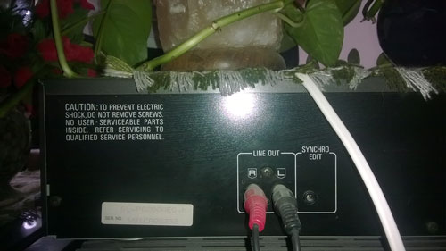

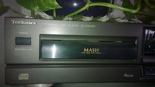

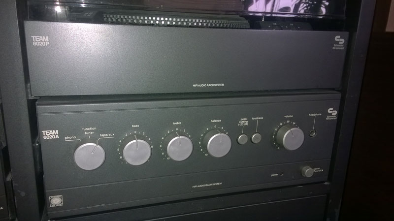

Habe gerade noch ein paar Bilder von der hochmodernen Anlage rausgekramt :evillol:
Keine Ahnung ob das euch was bringt ;)
