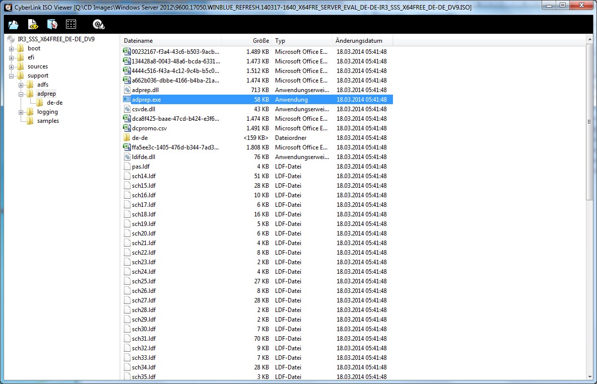

Dazu gehe ich dann wie vor? Die 2012er DVD in den 2008er DC (der wie gesagt bleiben soll!) schieben und dort Adprep.exe (sollte auf der DVD ja zu finden sein? Kann es nicht testen, da noch nicht geliefert) ausführen. Richtig?
DANKE.
Ja, und da bei dir der 2008 einziger DC ist brauchst dann nur folgende 3 Befehle ausführen:
Adprep /forestprep
Adprep /domainprep
Adprep /domainprep /gpprep
