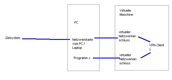

somit etwas umfangreicher.
Zum einen gibt es den eigentlichen Laptop als Produktivumgebung mit den täglich benötigten Programmen zum arbeiten.
Zum anderen gibt es x Anzahl virtuelle Maschinen. In jeder der virtuellen Maschinen befindet sich ein oder mehrere VPN Clients je nachdem wie wichtig die VPN-Verbindung scheint oder wie verträglich die Clients sind.
Als VPN-Clients gibt es da z.B. PPTP / Open-VPN-client / Fortinet-SSL-client / Cisco-Client in verschiedenen Versionen / ShrewSoft / SonicWall in verschiedenen Versionen / Fritz-Box / Liste wäre nun noch beliebig erweiterbar.
Die verschiedenen VPN-Verbindungen dienen der Fernwartung verschiedenster Anlagen an Ortden die überall denkbar und nichtdenkbar verteilt sind.
Bisher habe ich in den entsprechenden virtuellen Maschienen die benötigten Programme installiert. Was jedoch bei einem Update bedeutet das alle Virtuellen Maschinen das Update nachgezogen werden muss. - was auf Dauer einfach nervig wird - abgesehen vom Zeitaufwand und dem Speicherbedarf.
Zur Skizze
Virtuelle Maschine wird gestartet.
VPN Client in der Virtuellen Maschine wird gestartet und baut sozusagen die Verbindung zwischen Virtueller Maschine und dem Ziel-Netzwerk auf.
Bisher: wird dann von der jeweiligen virtuellen Maschine aus gearbeitet und per Fernwartung die gewünschten Änderungen durchgeführt.
Idee wie es angedacht istSoll dann nicht in der virtuellen Maschine gearbeitet werden sondern auf dem eigentlichen PC wie wenn offline (nicht per Fernwartung) gearbeitet wird.
Nur müssen dann die Programme nicht die eigentliche Netzwerkschnittstelle vom PC nehmen sondern den Umweg über die virtuelle Maschine inkl. der notwendigen Umleitungen / Rangierungen ,...
Idee wenn es zu komplex wird aber eher als Notvariante gedacht fall überhaupt möglichVirtuelle Umgebung 1 enthält die benötigten Programme und verbindet zu Virtuellen Umgebung 2 in der dann nur der benötigte VPN Client ist.
Bei Fragen gerne noch mehr Infos. Ich kann nur nicht so ganz abschätzen was relevant für euch ist.
Gruß Fabix.

MoinMoin,
Fabix schrieb:
[üble Frickellösung für den gewerblichen Einatz]
Deine VPN-Clients setzen auf der Gegenseite immer eine Firewall o.ä. voraus. Daher solltest Du zu Deinen Gegenstellen einfach feste Site-to-Site-VPNs aufbauen, da dann auf Deiner Firewall sauber geroutet werden können.
"Produktivumgebung" <-> Firewall <--Site2Site-VPN--> Zielnetze
Sollten die Zielnetze Überschneidungen haben, dann brauchst Du noch NAT.
[DeinNetz] <-> [NAT] <-> [Zielnetz]
10.0.0.0/24 <-> 10.x.0.0/24 <-> [Netz für Kunde x]
Nee, keine Fragen mehr. Bei Deinem aktuellen Konstrukt soltest Du froh sein, dass Du *nur* ein paar VMs pflegen musst. Das Konstrukt, wie Du es Dir vorstellst, hat beste Chancen, jemandem um die Ohren zu fliegen...
Cu,
Chris

MoinMoin,
Fabix schrieb:
auf das was auf der Gegenstelle eingesetzt wird habe ich keinen Einfluss.
Das muss ich sozusagen als Gegeben hin nehmen.
Die Gegenstellen haben für die Einrichtung und den Test für ein neues Site-to-Site-VPN einen (technischen) Aufwand von ca. 30 min. Sofern Du mit der Fernwartung Dein Geld verdienst, sollte es auch möglich sein, der Gegenseite mitzuteilen einen VPN-Tunnel zu konfigurieren.
Ich für meinen Teil bin bisher auf keine Firma gestoßen, die so etwas bei nachvollziehbaren Gründen verhindert hat.
Mein Standort von dem ich die VPN Verbindung aufbaue ist veränderbar - immer ein anderer
Somit ist der Punkt wieviele Router dazwischen sind für mich eher nicht relevant.
Die Anzahl der Router ist egal, wenn die Routen entsprechend gesetzt sind. Aber auch hier gilt, dass ein sauberer Aufbau Dir Probleme erspart:
[Client] <--SSL-VPN--> [DeineFirewall] <--Site2Site-VPN--> Kundennetz
Alternativlösung(en) im Vergleich zur Frickelvariante?
Automatisierte Softwareverteilung?
Was gibt es noch auf dem Markt um mehrere VPNs auf einem PC zu handeln?
Das Problem mit SSL und IPSEC Clients auf einem PC sollte doch nicht so selten sein - oder?
Sofern sich die Clients jeweils als neuer Netzwerkadapter installieren und man nicht unbedingt Admin-Rechte dazu braucht, gibt es kein Problem... Zumindest wenn immer nur ein VPN-Tunnel aktiv ist.
Auf der anderen Seite hatte ich bisher wenig Situationen, wo ich mehr als einen aktiven VPN-Tunnel brauchte. Mehrere VPN-Clients habe ich hingegen schon auf dem Notebook installiert.
Das Problem bei mehreren VPN-Tunneln ist schlichtweg das saubere Routing zwischen den einzelnen Subnetzen (-> split tunnel). Sofern Du mehrere VPN-Verbindungen zeitgleich offen halten willst, wirst Du um ein vernünftiges Site-To-Site-VPN kaum herum kommen.
Oder reden wir hier wieder über eine Lösung, mit der jemand Geld verdienen will, aber nichts ausgeben kann?
In dem Fall wirst Du statt Geld Zeit in die Hand nehmen müssen. So wie Du es jetzt schon tust.
Cu,
