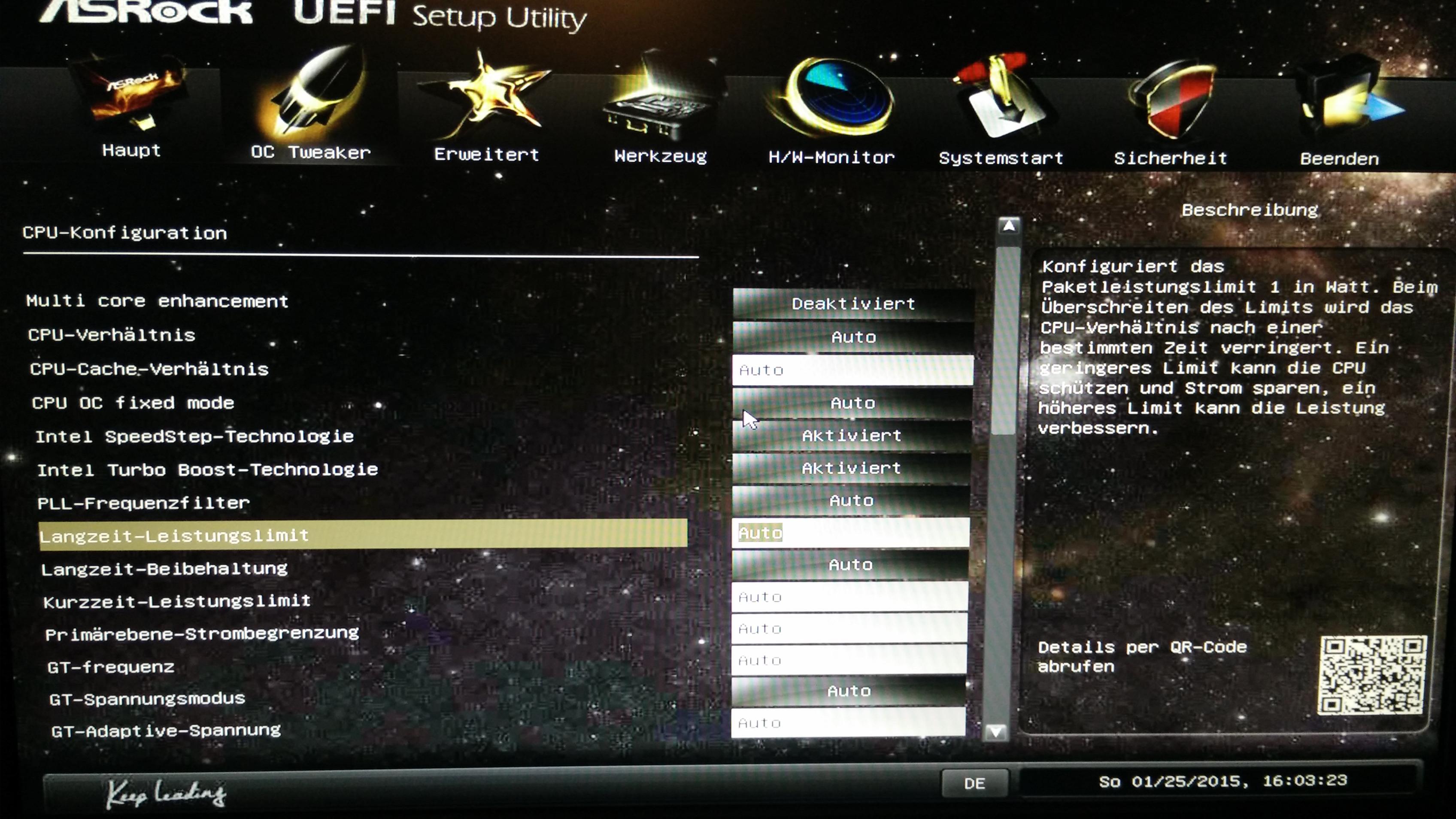

Also wenn ich hier z.B. 60 eingebe, ist die CPU auf einen Verbrauch von 60 Watt limitiert?
Jap. Langzeit ist das was dauerhaft verbraucht werden darf, die "Beibehaltung" dürfte die Zeit sein wie Lang diese Grenze ignoriert werden kann und Kurzzeit ist dann eben das absolute Maximum.

Ich hatte da mal Werte eingetragen 60, 1s und 60 sowie 42, 1s und 42, aber am Stromverbrauch unter prime95 (90W) und Cinebench (64W) hat sich nichts geändert.
Mhhh, das sollte eigentlich nicht so sein. Womit hast du den Verbrauch ausgelesen? Ist der Turbo nach wie vor aktiviert? Und schalte mal den "OC fixed mode" aus, es kann sein dass dadurch der Takt immer auf das Maximum gesetzt wird.
Dann ist es möglich, wenn auch unwahrscheinlich dass die restlichen Komponenten + die Messungenauigkeit zugeschlagen haben. Guck mal mit CoreTemp nach, das liest den Verbrauch aus der CPU selbst aus.
Probiere ich morgen mal aus.
Beim Verändern des Leistungslimit tut sich nichts, auch wenn ich den OC fixed mode deaktiviere.
Über das CPU-Verhältnis lässt sich die CPU aber runterregeln.
Damit limitierst du ja auch die maximale Taktrate manuell. Es wundert mich nur dass das über das Leistungslimit nicht klappt, eigentlich sollte die CPU dann so hoch wie möglich takten ohne den Verbrauch zu überschreiten; ähnlich wie bei Grafikkarten.
