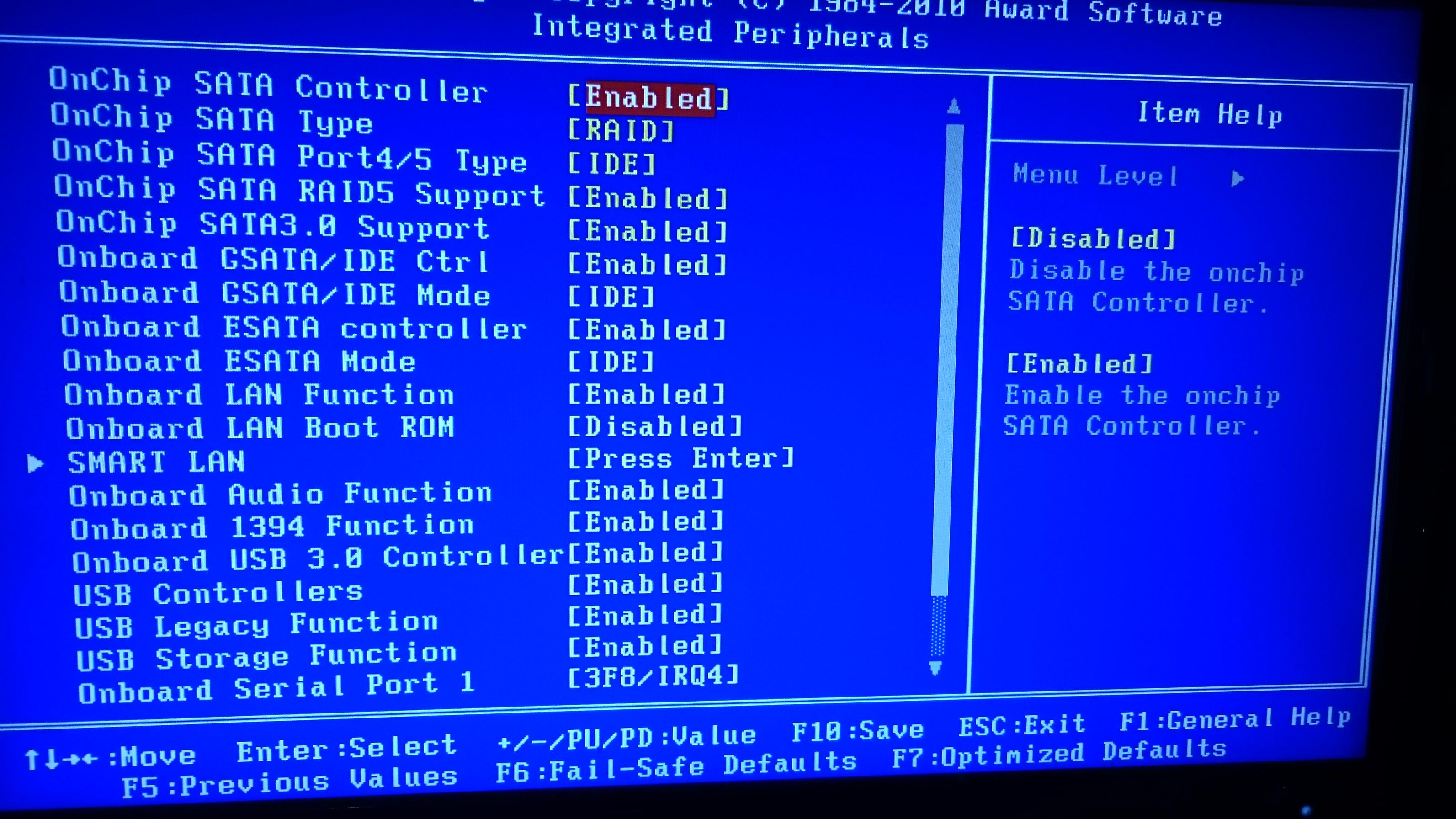

So sehen die Settings im Bios aus

Wenn ich OnChip SATA Type wieder auf Native IDE stelle, bootet die SSD das Windows 8.1 wieder ganz normal.
Sobald ich den Raid Modus aktiviere geht dann nur noch der Abgesicherte Modus.
Hier wird aber dann auch wieder meine Raid 0 Platte angezeigt.
hab gelesen, eine Installation im IDE Modus lässt sich nachträglich nicht immer einfach auf AHCI umstellen.
Grund sollen eventuell fehlende Treiber sein. Soweit zur Theorie.
