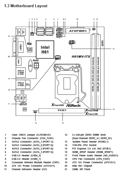

Erkennst du hier den Anschluss?
Ich habe es jetzt nochmal ohne Grafikkarte probiert und das Kabel an den Onboard HDMI Ausgang angeschlossen. Außerdem habe ich nochmal länger per Jumper das BIOS zurückgesetzt. Jetzt funktioniert der PC. Ich denke mit der anderen Grafikkarte würde er auch funktionieren.
Aber meinen alten 4 Pin Speaker könnte ich wohl nicht anschließen, oder?
Okay, dein Front Panel hat keinen Anschluss für den Speaker.
