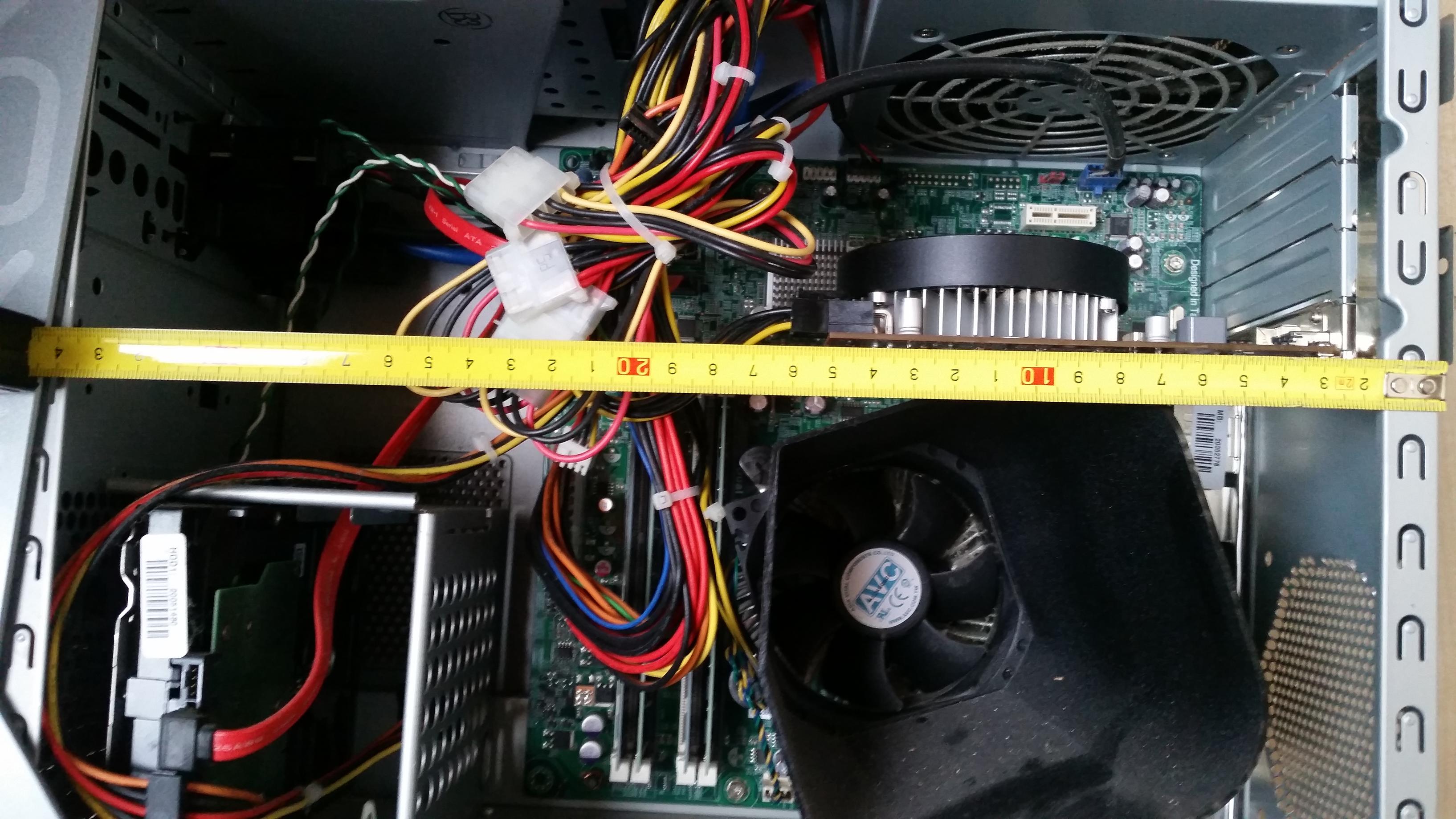

Mess mal bitte in deinem Gehäuse aus, wie lang deine Grafikkarte maximal sein darf.
Dein Netzteil ist nicht besonders toll, es hat nämlich nur einen 6-poligen PCIe-Stecker.
R9 290X ohne Netzteilupgrade wird da nix, bei der 970 hast du auch nur diese Auswahl. Es sei denn, du willst dein Netzteil aufrüsten, was ich übrigens auch unabhängig von deinem Aufrüstvorhaben mindestens mittelfristig empfehlen würde.

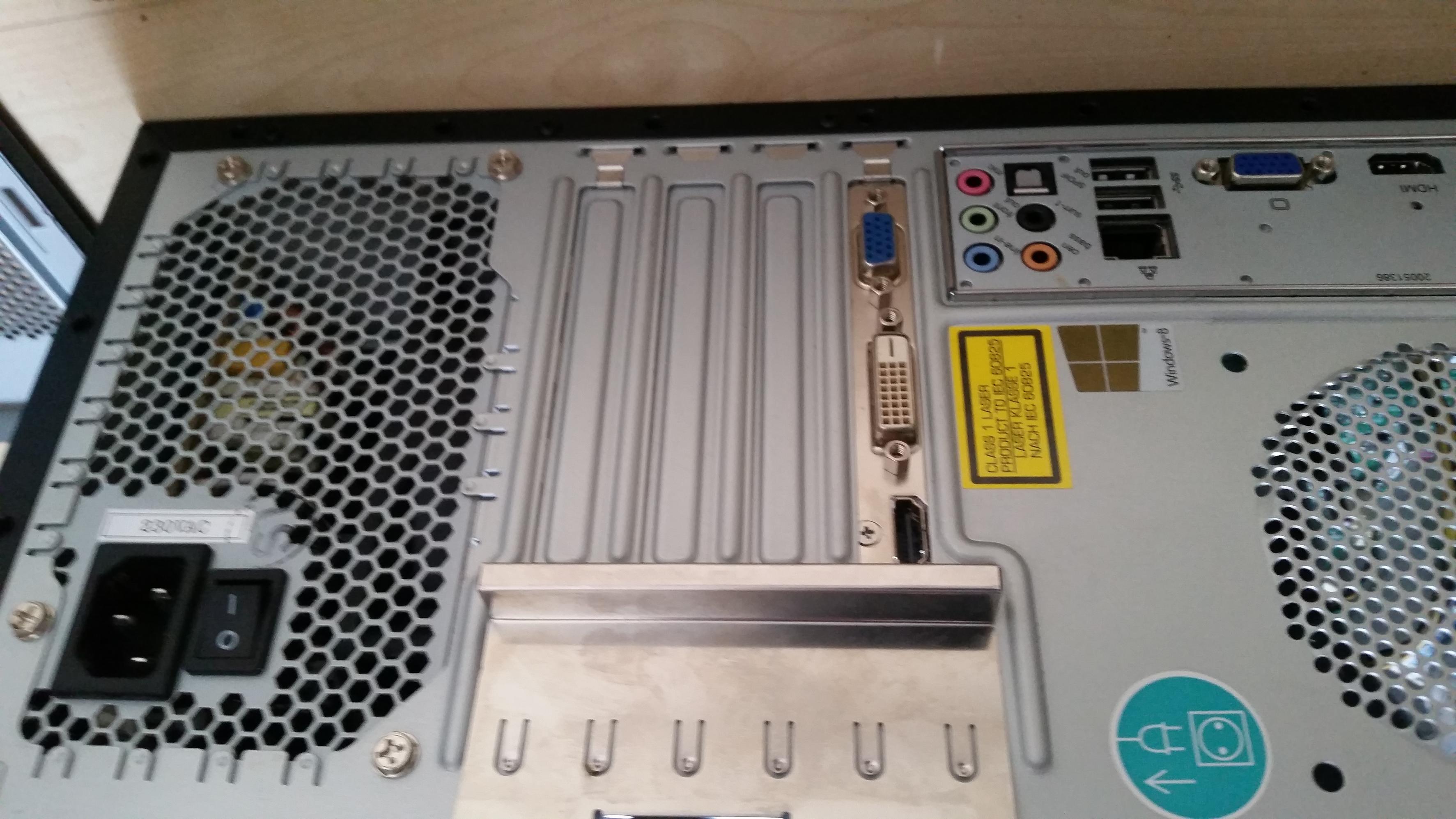

hab ich schon gemacht hier hab ich ein paar bilder ich höffe ir könnt was damit anfangen

Die Slots und Stecker sind immer die gleichen. Du müsstest nur ausmessen, wie viel Platz du im Gehäuse hast für die Karte - bevor du dir eine holst, die ein paar cm zu lang ist.

wie ihr auch sehen könnt viel staub auf meine kombonenten
wie mach ich die weg im internet steht nur mit staubsauger oder mit fohn
ich denk mir aber mit fohn staubsauger spinnen die
habt ihr nen vorschlag zum reinigen danke

Zum Reinigen: Fön macht mehr Dreck in der Wohnung, aber mit dem Sauger kann man ggf was kaputt machen, wenn man mit dem Saugrohr irgendwo drauf rumdrückt. Geht aber beides sehr gut, ich nehme immer den Sauger.
Zum Netzteil: 450W sollten so gerade noch reichen, ist aber echt am Limit (CB hat 411W fürs Komplettsystem mit 290X gemessen, mit übertaktetem i7-4770K).
Ich weiß nicht, ob dein Netzteil das packt (d.h. ob die 450W stimmen).
Ich mach das eher mit einem trockenen Tuch und einem Pinsel. Bei Staubsaugern muss man sehr vorsichtig sein, außerdem besteht die Gefahr von elektrostatischen Entladungen.
Wenn du die Kabel aus dem Weg räumen kannst, sollten die meisten Grafikkarten genug Platz haben. Mit Adaptern wäre ich vorsichtig, grad bei hochwertigen Komponenten. Ich würde (aus guten Gründen) eine Kombination deines Netzteils mit einer 300€-Grafikkarte dringend vermeiden, wesentlich sinnvoller fände ich es, bei der Grafikkarte Geld zu sparen und das Netzteil durch ein anständiges zu ersetzen (bequiet oder ähnliches).

Die 290X ohne neues Netzteil geht auf jeden Fall nicht, die GTX 970 wird ohne Netzteil wahrscheinlich funktionieren (was nichts daran ändert, dass ich trotzdem ein Netzteilupgrade empfehle). Ansonsten sind die Grafikkarten ähnlich gut (ähnlich schnell) und je nach Gebiet ist mal die 970 besser (Stromverbrauch, Lautstärke) und mal die 290X (Speicheranbindung, Shaderanzahl). Lies auch mal das.
Speziell zum MSI-Modell der 970: Sie passt in dein Gehäuse, wenn du die Kabel, die bei dir mitten im Gehäuse hängen, irgendwie verlegen kannst, allerdings müsstest du mit Adaptern einen 8-Pin-PCIe-Anschluss zusammenbasteln aus den Molexsteckern am Netzteil (NICHT empfohlen). Den 6-Pin Anschluss brauchst du nämlich zusätzlich zu deinem 8-Pin-Anschluss.
