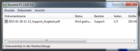

Hier hab ich ein Problem, denn aus dem Drucker kommt nicht die "2015-01-29-11-13_Angebot.pdf", zumindest nicht vollständig. es fehlt auf seite eins der hinterlegte briefbogen, die anlage (agbs) wird mitgedruckt. es wird auch die richtige pdf an den drucker gesendet (anfangs dachte ich noch, vllt sendet er die docx, dann wäre es klar, dass kein Briefbogen mitgedruckt wird.
fehler-png.470954

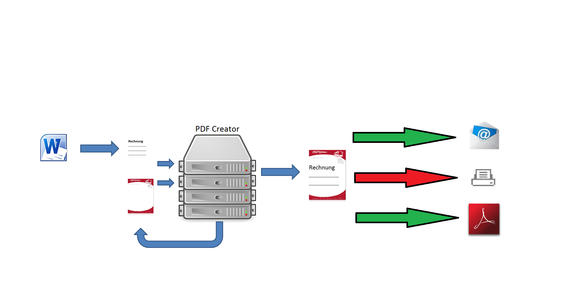

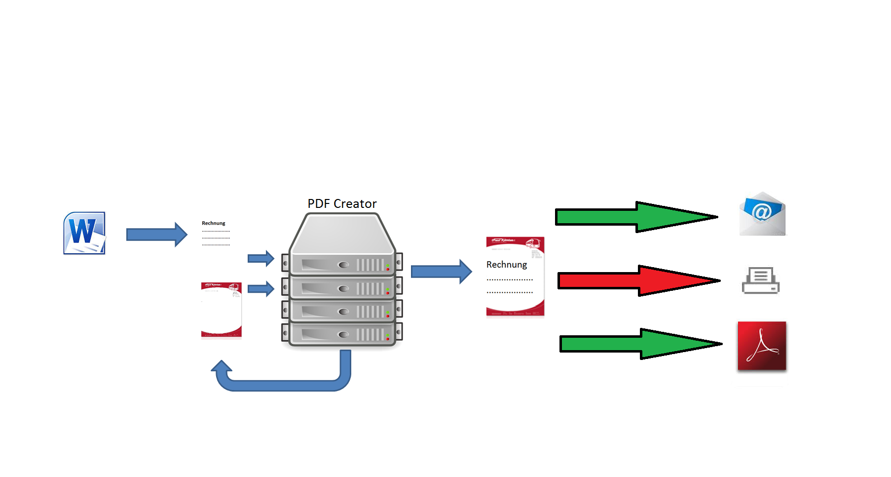

da hast du was missverstanden. ich drucke weder aus outlook heraus, noch aus dem reader. hier mal das schema:
der pdfcreator erzeugt die datei und auch er führt weitere aktionen aus (die, die ich will). als beispiel mal drucken, anzeigen und per mail versenden. die datei wird korrekt an outlook weitergegeben, auch an den reader, aber beim drucker scheint was falsches anzukommen. alle drei aktionen geschehen "gleichzeitig". outlook und reader haben auf den drucker gar keinen einfluss.
