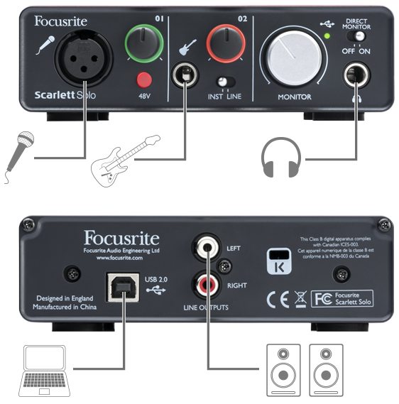

Nein, der Akai kommt weiterhin an den PC, nur ist das Interface dann quasi deine Soundkarte.
An ihr kannst du deinen Kopfhörer betreiben oder an die Line Outs Lautsprecher (aktiv, sonst eben mit verstärker) anschließen, und vorne hast du eben wahlweise 2 Kanäle mit XLR oder 6,3mm Mono Klinke. Und ich würde schon behaupten, dass dessen A/D Wandler so einige Soundkarten alt aussehen lässt.
http://focusrite.de/answerbase/will-the-focusrite-usb-20-driver-work-with-a-windows-xp-system
Sollte unter XP funktionieren. Der günstigste Focusrite ist der Solo. wenn dir das an Ausstattung reicht, landest du fast wieder in deinem Budget.

Ja, der DAC im Scarlett ist sehr gut. Die Versorgungsspannung über USB reicht zwar nicht für Kopfhörer mit 250Ohm und mehr, aber alles darunter klingt einwandfrei. Kein Vergleich zu deiner jetzigen Situation.
Also: Ja, es wird besser. Sowohl mit Kopfhörern, als auch an deinen boxen, falls du welche hast.
