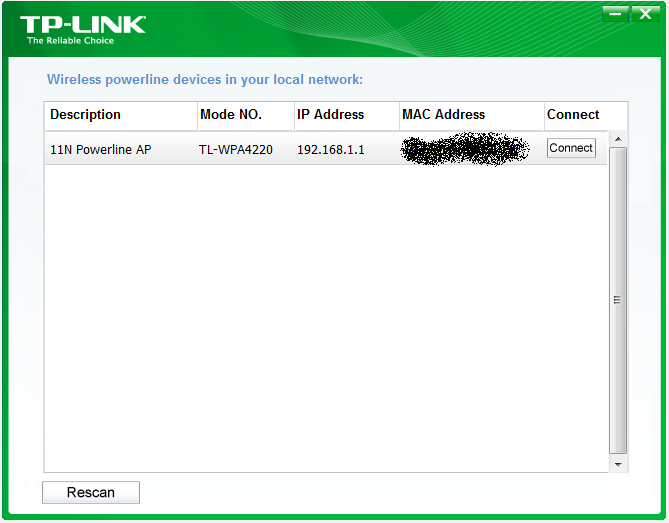

habe das Utility Tool jetzt doch gefunden. Aus irgendeinem Grund war ich vorher auf einer Seite wo lediglich das Tool für MAC zum Download bereitstand.
Habe es jetzt jedenfalls und wenn ich es öffne und scanne, findet er auch TPLINK AP:
Wenn ich jedoch auf "Connect" gehe, nudelt er ein wenig und dann kommt "Fehler: Netzwerk-Zeitüberschreitung".
Liege ich richtig in der Annahme, dass das Teil eigentlich nicht die selbe IP haben soll wie mein Router? Meine bei einer Bewertung im Netz gelesen zu haben, dass jemand erstmal die IP von dem Teil manuell umstellen musste, damit alles einwandfrei funktioniert.

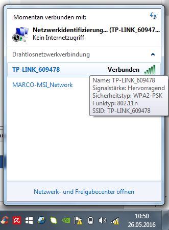

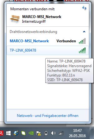

ich wollte gerne mein W-Lan Signal im Keller verstärken und habe mir das TP-Link AV500 WLAN WPA4220KIT Powerline Set geholt.
Nachdem ich alles angeschlossen habe bin ich mit dem Laptop in den Keller. Dort bekomm ich mein gewöhnliches Netwerk angezeigt (Marco MSI.....) und das Powerline Netzwerk.
Wenn ich mich mit dem Powerline Netzwerk verbinde bekomme ich allerdings keine Internetverbindung
Betriebssystem: Windows7
Router: D Link DIR615
Wenn ich im Keller in mein normales "Marco"-Wlan gehe komm ich ich auch ins Internet nur übers TP Link funktioniert es nicht, woran kann das liegen ?

wie kann ich dem TP Link Powerline netzwerk ne eigene SSID zuweisen ?
Kannst du mir erklären wie das funktioniert ?
würde gerne im Keller das TP Link Netzwerk benutzen für Laptop und handy
unten das normale wlan benutzen und oben das powerkit-wlan benutzen...

ist der power-wlan adapter in sichtweite?
ja der hängt knapp zwei meter entfernt aber im gleichen raum wie der laptop und handy
stell mal das wlan des routers aus.

der zugriff aufs powerline netzwerk funktioniert ja, nur hab ich dann keine internetverbindung

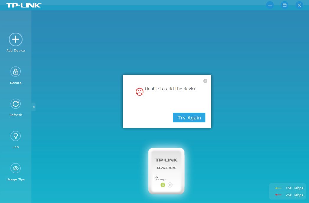

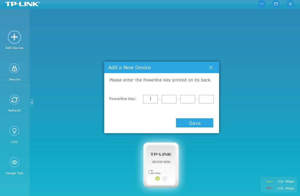

hab das programm runter geladen bekomm aber diese meldung wenn ich die keys eingebe (habe beide probiert vom kleinen und großen)
Danke auch vorab schonmal für euren schnellen antworten, echt super :)
