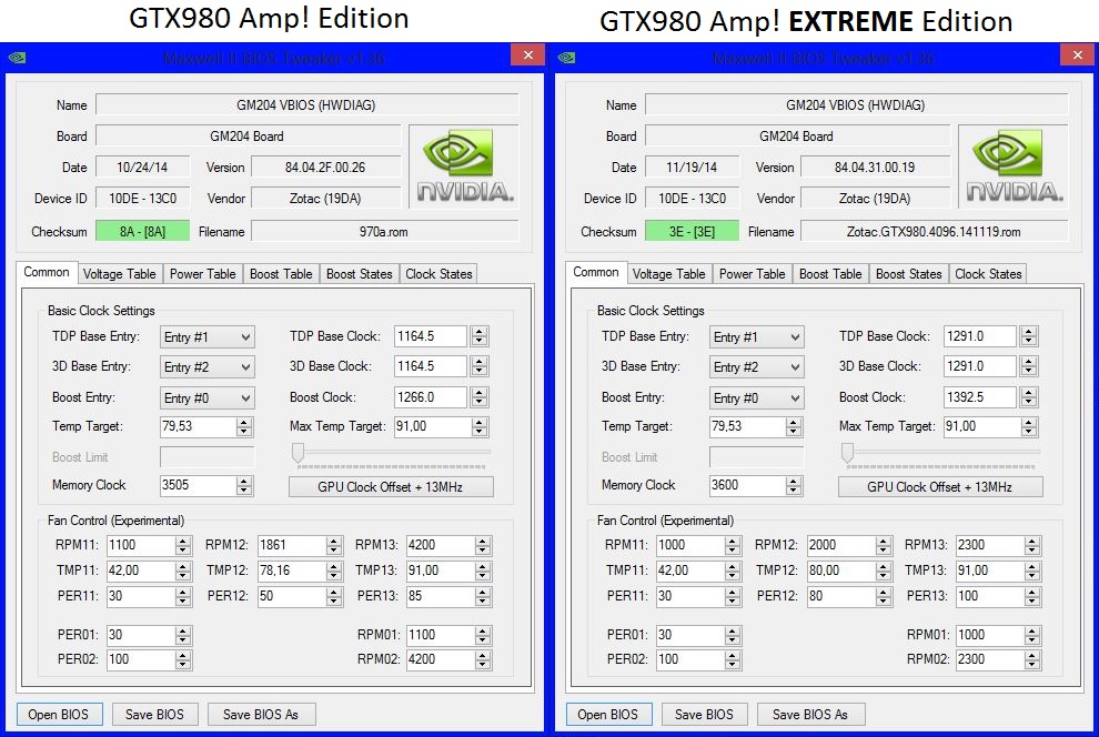

Ich schätze die karte ist hardwaremäßig darauf fixiert mit min. 1400rpm zu laufen, dass sie nur mit 1280 läuft wenn sie warm wird ist mir auch ein rätsel aber zotac hat wohl irgendwie allgemein all ihre karten in der 900er reihe versaut. Sieht man ja an der amp omega die nicht besser kühlt als ne referenz und amp extreme die dank des nicht funktionierenden oc "features", welches auch noch andere tools praktisch komplett ausschließt, entweder nur mit mühe oder gar schlechter als ne referenz übertaktet werden kann.
Sie läuft ja im Idle mit ~1300rpm aber darauf ist sie definitiv irgendwie festgenagelt die Frage ist nur wie und vorallem wie kann man es aufheben?!

Würdest du mit CPU-Z mal dein Bios auslesen und hochladen?

Also die Idle-Settings im Bios sind bis auf 1000rpm<>1100rpm identisch, der große Unterschied ist die Max-Drehzahl mit 2300!
Bei meiner sind das 4200rpm.
Ich hatte allerdings schon ausprobiert ob das was ändert wenn ich diesen Wert ändere aber hat auch keinen Effekt gehabt!
Was mich sehr wundert ist das auch bei der Extreme 30% für Idle eingetragen sind was unter 700rpm ergeben würde, aber nach deiner Aussage ist es ja nicht so!
Daher müssen diese Werte die wirklich regeln irgendwo anders sein und da kommt man mit dem Maxwell Editor scheinbar gar nicht ran... :(
