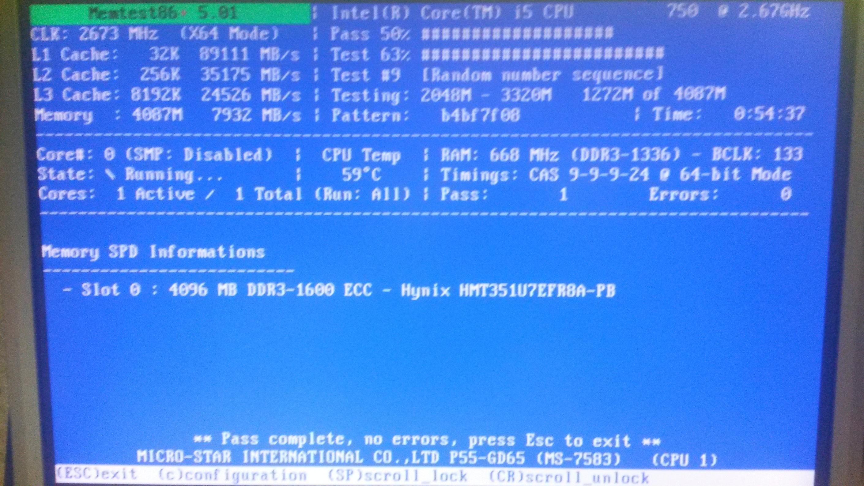

Also memtest86+ war anscheinend fertig und hat anscheinend auch keine Fehler gefunden.
