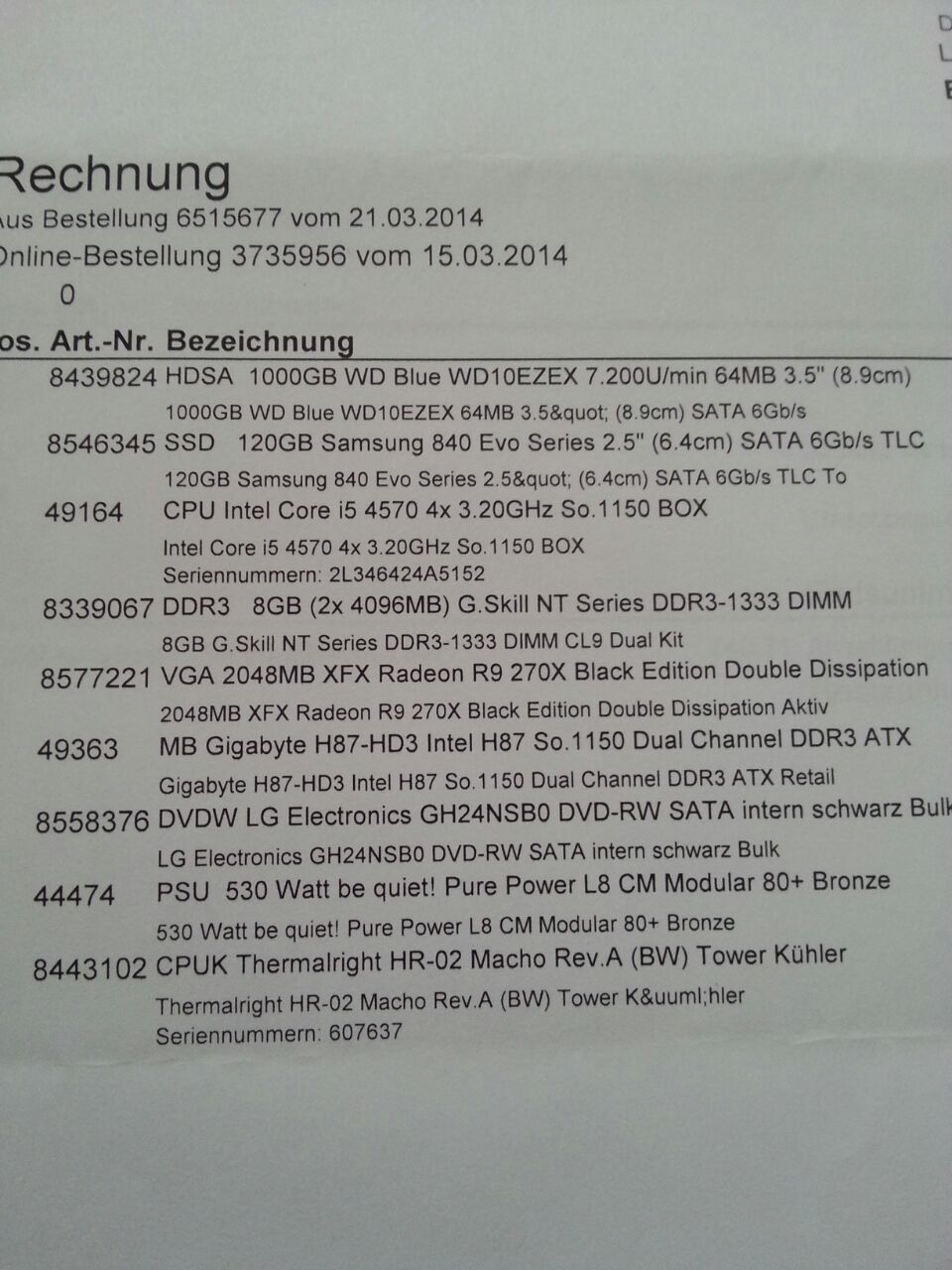

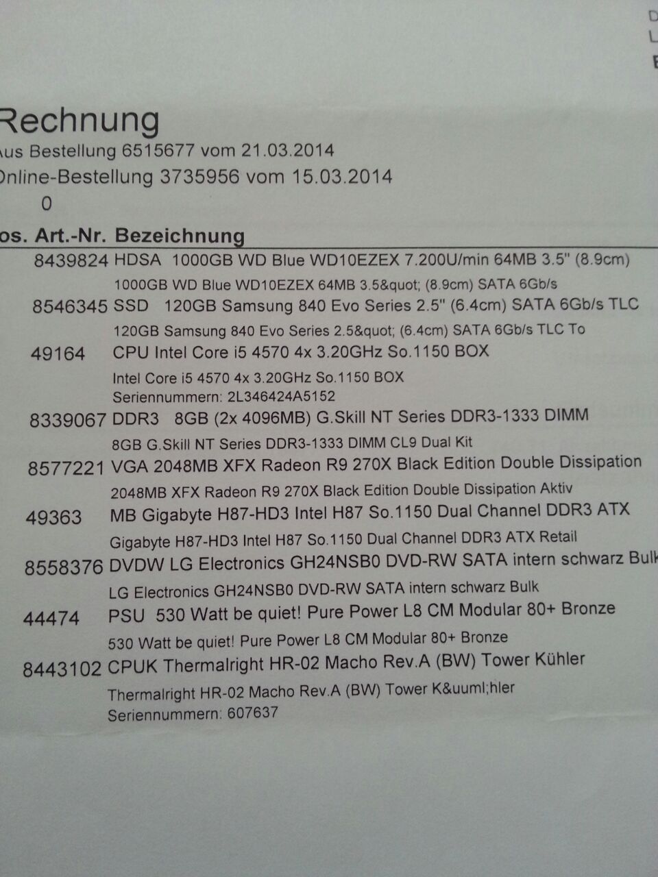

Also,
ich habe diese Komponenten.Sie sind beigefügt.
Ich habe unter dem Geräte Manager die Intel HD Graphics deaktiviert und konnte trotzdem spielen.
Crysis 3 läuft unter allen Höchstanforderungen, sofern es nichts über "sehr hoch" gibt.
Trotzdem sieht es nicht gut aus.
Sniper Ghost Warrior sieht fürchterlich aus und Far Cry 3 ebenso...
