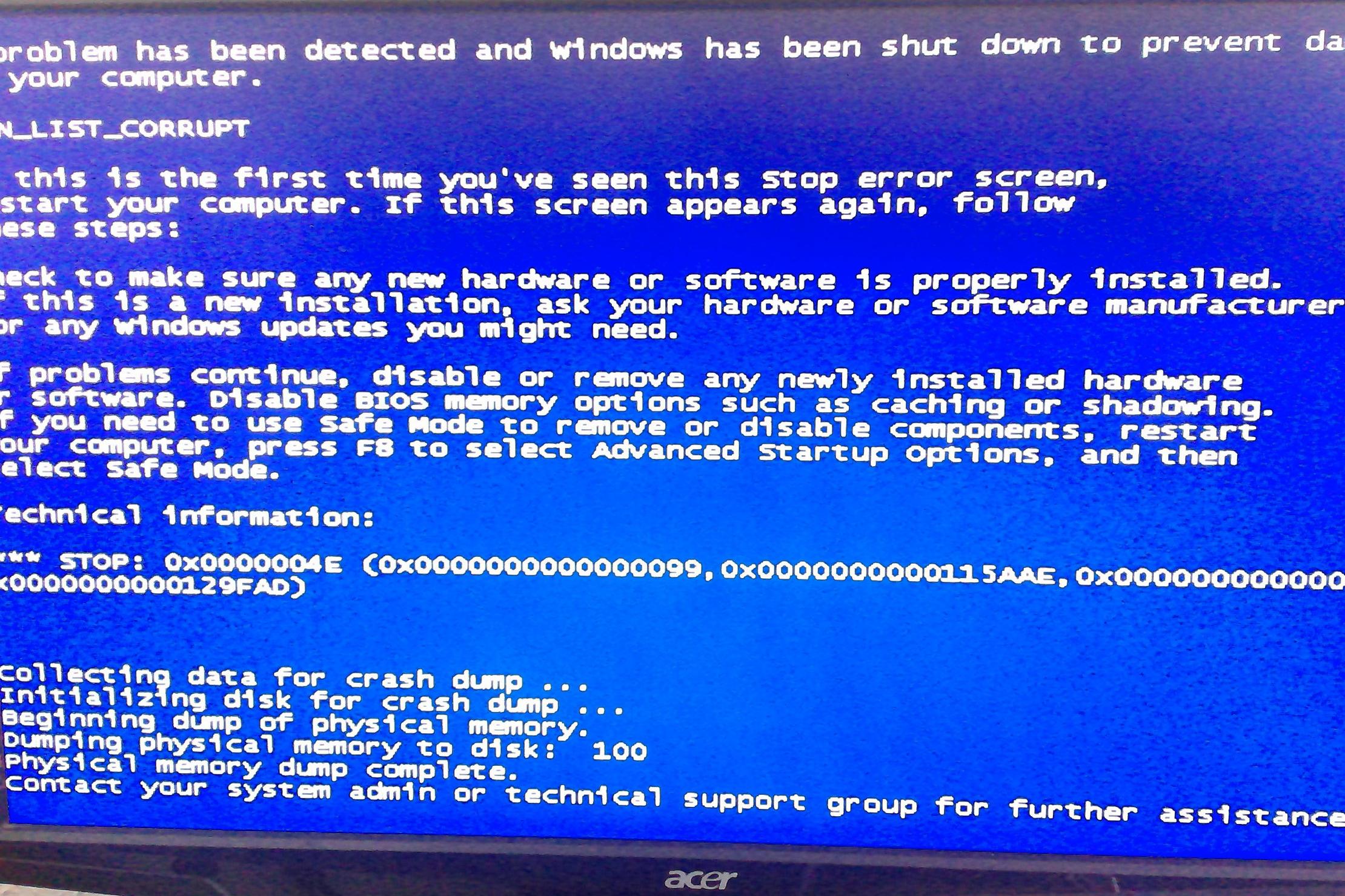

Hallo Community,
ich hab seit Weihnachten eine R9 290x 8GB und seit einiger Zeit (seitdem ich Windows neu installiert habe) nur noch Probleme damit. Ich bekomme andauernd Blackscreens, undzwar nicht die wo nach ner Zeit wieder Bild kommt sonder wo einem nur noch bliebt den Ausschalter zu drücken. Es kommt kein Bild mehr nur noch manchmal die Maus. Ich habe den Verdacht das es der Graka Treiber ist, da der öfter abstürtzt und Windows mir sagt das er ihn wieder her gestellt hat. Hab die neuste Version drauf(Calayst Omega 14.12). Hab auch schon neuinstalliert etc. ich hoffe hier hatte jemand schonmal so ein Problem mit AMD und kann mir diesbezüglich weiter helfen
Zusätzlich bekomme ich manchmal BlueScreens wenn ich länger nicht am PC war, der Bildschirm schwarz wird, und ich dann die Maus wieder bewege. Klingt für mich auch nach einem Treiber Problem.
Ich hab das Problem grade wirklich alle 10 min ...

Und nochn ein neuen BlueScreen ... ^^
