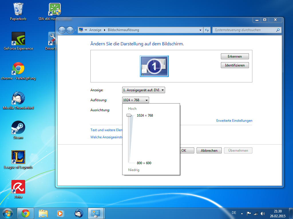

Mach' mal einen Screenshot von der Windows "Bildschirmauflösung" (unter "Anzeige") mit aufgeklappter "Auflösung"-Liste.

Ja hab ich schon versucht, dadurch wird das Bild geschrumpft, sodass ich keine Verbesserung habe, sondern überall schwarze Ränder und man leider nichts erkennen kann. Ich versuche gerade was, dann kann ich gerne auch ein Screenshot von der Auflösungseinstellung machen.

Du sagt, du hast die Treiber für den Monitor installiert. Der ist auf dem Screenshot aber nicht zu sehen.
