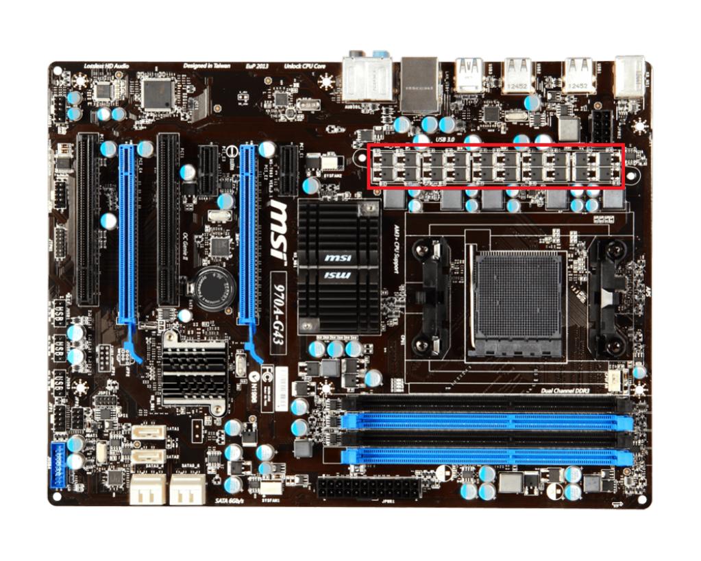

Hab ein MSI 970A-G43
Das MSI taugt nichts, aber vielleicht bekommt man das ohne Boardtausch in den Griff.
Wenn Du über OC-Genie übertaktest, lass das sein.
Da bekommt die CPU erstens zuviel Spannung und zweitens machen dass die Spannungsregler auf Dauer nicht mit.
Folge sind Spannungszusammenbrüche wodurch die CPU heruntertaktet.

Kann jemand, wenn Du spielst, die Spannungswandler mit einem Föhn, der auf Kaltluft gestellt ist, kühlen?

Gut, dann solltest Du die Spannungswandler mal aktiv mit einem Föhn kühlen.
Sitzt auf der CPU ein Tower-Kühler oder Top-Blow-Kühler?
tower, glaub ich. ist der matterhorn pure
das problem ist, dass der kühler genau vor den Spannungswandler sitzt. aber ich probiers mal
bringt leider nichts.

Das ist schlecht, da bekommen die Spannungswandler unter dem Tower-Kühler keinen Luftzug ab.
Bei dem Board ohne Passivkühler sollte ein Top-Blow-Kühler eingebaut werden.
