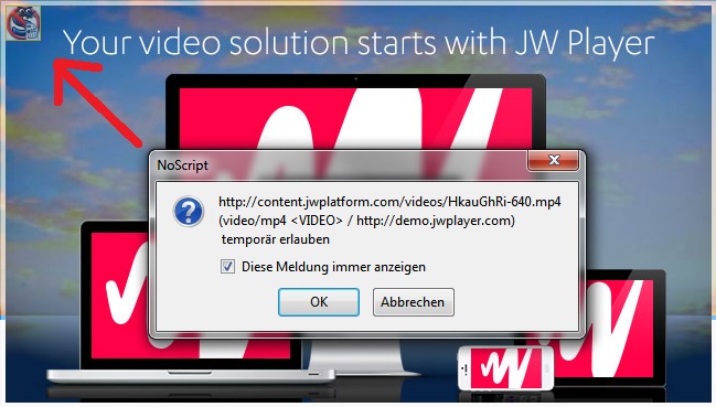

Hab's gerade mit FF36 ausprobiert und bekomme die gleiche Fehlermeldung.
Edit: Jetzt geht es... Da war noch einmal Java Script über NoScript gesperrt.
Draufklicken.
Oder sämtliche Beschränkungen aufheben.
