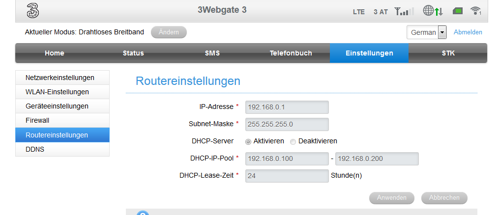

Beim Webgate sollte Original alles so eingestellt sein:

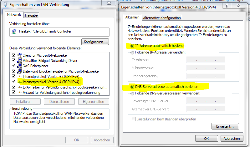

An den PCs stellst du es so ein:
