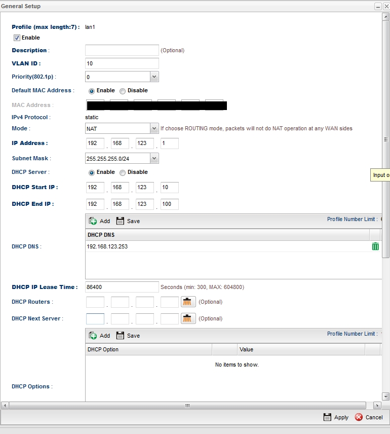

bei dem Draytek bei LAN->General Setup ein Profil angelegt. Dieses sieht folgendermaßen aus:
was mach ich hier nur falsch??
ich mein so schwer sollte das jetzt auch nicht sein...
Vielen dank schonmal für eure Hilfe!

leider bekomme ich per DHCP trozdem die 192.168.123.1 als Gateway...
ich will den DCHP des Draytec benutzen weil so wie es aussieht das Management der FB leider mit vielen Clients nicht mehr so einwandfrei funktioniert.

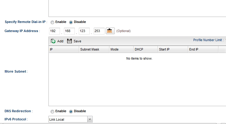

Das bezogene Gateway ändert sich mit auf die 253....
Mach ich da was falsch? :O
Andere Frage... kann das sein das ich das Gateway an dem Wan Port anschließen muss?
kannst du ja mal versuchen. der wan-port "ändert" nur den ip-bereich.. so hättest du zwei netzwerke (fritzbox mit 192.168.122.x und draytek mit 192.168.123.xx)
ich befürchte leider, der draytek lässt ein dchp nur zu, wenn "er" der internetverteiler ist
