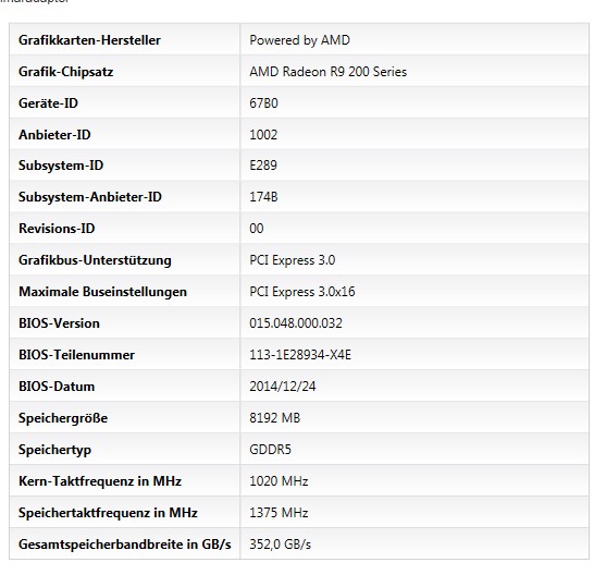

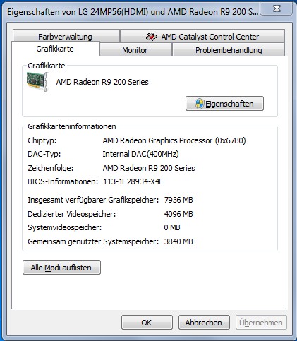

3. Zeigt nur 4 GB.jpg vs 8GB.jpg welche anzeige Stimmt und Warum zeigen sie nicht das gleiche? Dediziert bedeutet doch der Speicher der GPU oder nicht?
Lösung(?): GPU-Z Zeigt auch 8GB Speicher

Problem 3 GPU-Z gibt 8GB an in HWInfo konnte ich mit VSR in Unity 4236MB erzwingen aber zeigt HWinfo nur den Dedizierten Speicher an bei der GPU oder auch den geteilten (wie im Bild) des Rams?
