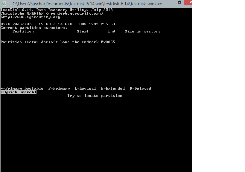

Testdisk zeigt mir keine Partition an und folgenden Fehler:
Partition sector doesn`t have the endmark 0xAA55

Das ist der Screenshot nach der Analyse von Testdisk

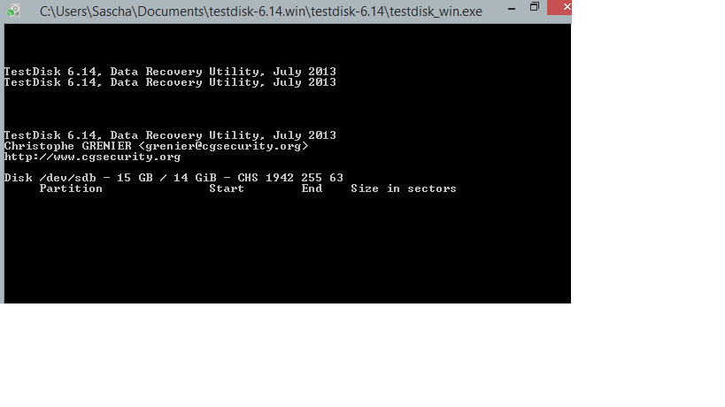

Hier die Fehlermeldung:

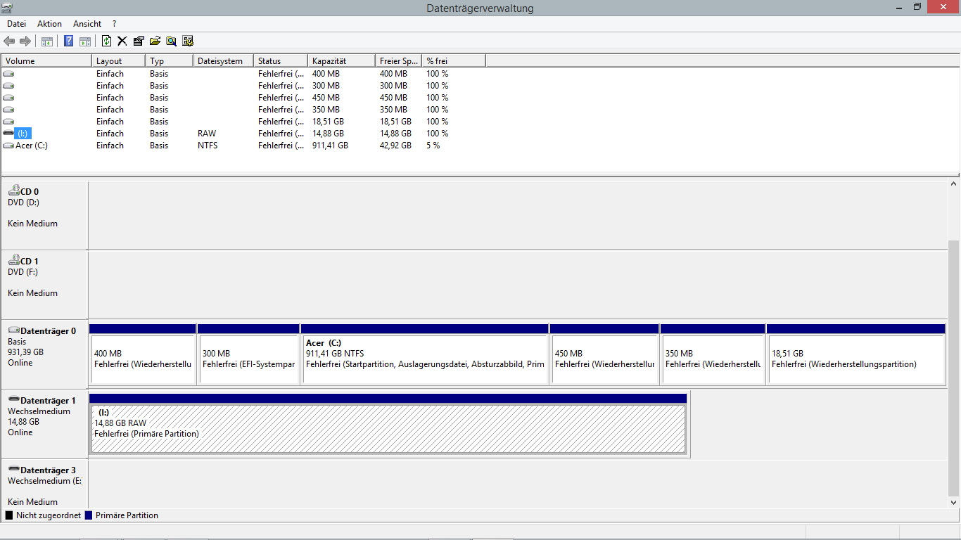

Das ist der screen der datenträgerverwaltung:

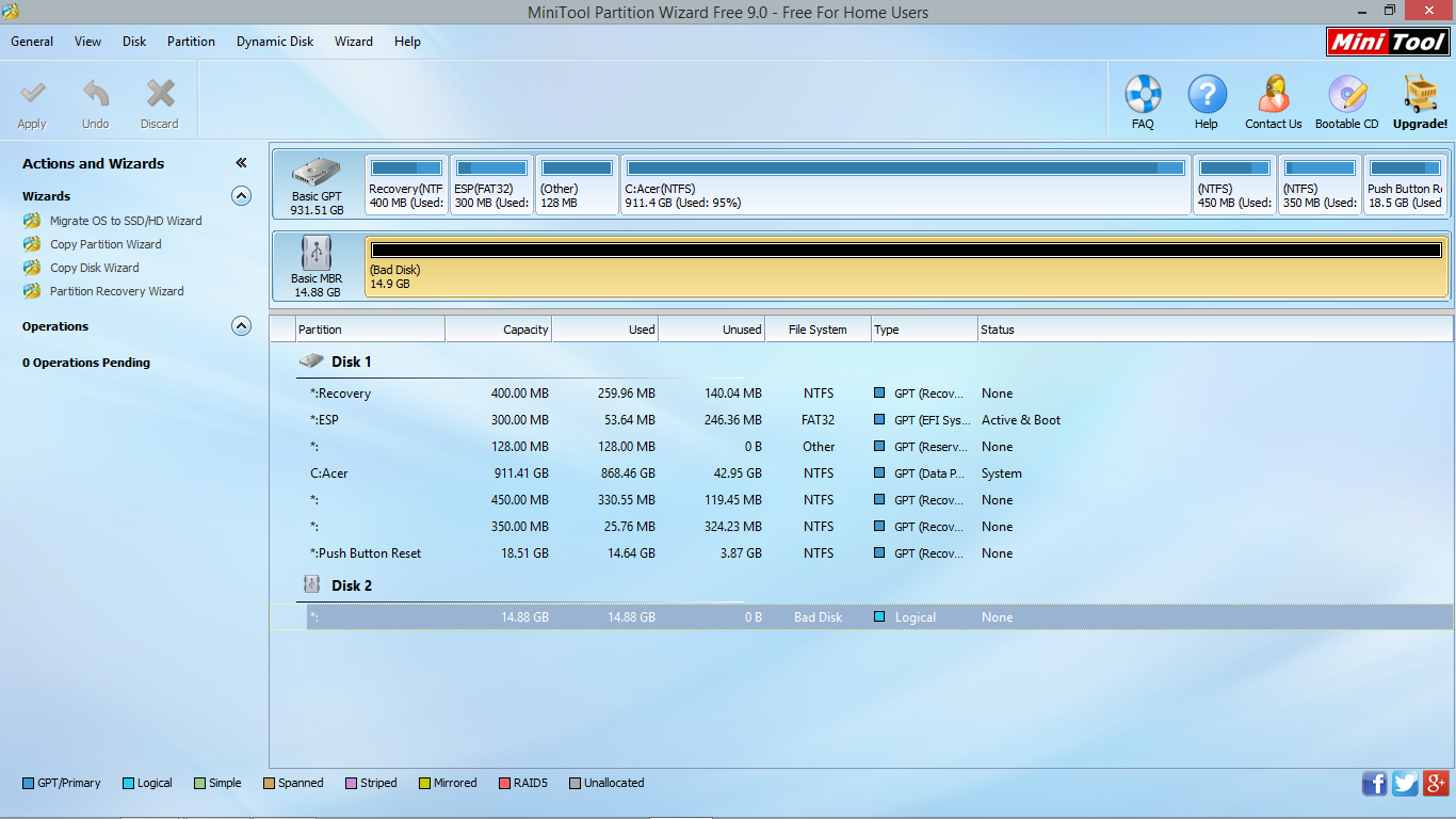

Das zeigt Partition Wizard:
