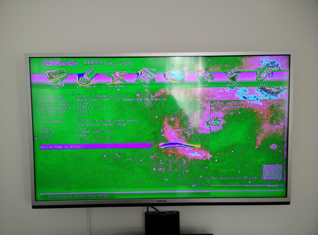

ich habe mir vor einem Jahr einen HTPC aufgebaut. Auf diesem läuft Windows inkl Kodi und alles ist soweit okay. Jedoch gibt es immer ein paar Sachen die mich an Win stören und ich würde gern auf Ubuntu wechseln und dort Kodi installieren. Leider fiel mir, nachdem ich von dem USB Stick gebootet habe, wieder ein altes Problem ein.
Manchmal beim starten des HTPC ist alles "grün" oder komisch verpixelt. Wichtig ist, dass sobald Windows gebootet ist, alles wunderbar ist und auch keine toten, defekten oder komisch aussehenden Pixel mehr vorhanden sind.

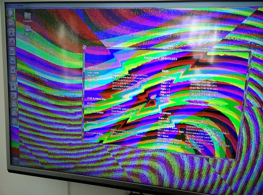

Problematisch ist nur, dass wenn ich vom Stick Ubuntu starte, diese Bildfehler erhalten bleiben. Ich habe dazu mal zwei Bilder gemacht.
BIOS
LINUX USB
BIOS ist bereits aktuell und das HDMI Kabel habe ich auch wechselt. Ich gehe vom HTPC in meinen AV-Reciever und von dort in den TV. So richtig glaube ich aber nicht an einen Hardwaredefekt, weil egal wie oft ich neustarte und die Pixelfehler beim Start da sind, sobald ich im Windows bin sind die verschwunden.
Da ich aber eigentlich Ubuntu, OpelElec oder Kodibuntu installieren wollte, aber bei allen die Pixelfehler auch im Betrieb bleiben, kann ich gar nicht wechseln :(
Hm, ich würde mal instinktiv auf die Treiber für die GraKa tippen, wahrscheinlich haben die Windows-Treiber keine Probleme, während das BIOS halt Probleme macht.... eine Lösung fällt mir da aber auch net ein.
EDIT: Du hast nur eine integrierte, oder? Eventuell kann das Mainboard/BIOS die nicht richtig ansprechen und daher kommt dann der Fehler. Oder halt doch Hardwaredefekt.....
Ist das Bild anders, wenn Du den TV direkt an den PC anschließt?

Würde ein Bios Update machen. Evtl. arbeitet der Mikrocode der APU Grafik wohl nicht so rund mit dem Bios des Herstellers.
Ich würde mal sagen, der Fernseher ist nicht in der Lage, RGB-Signale wiederzugeben und interpretiert das anders. Ich konnte jetzt nicht viel dazu finden, aber offensichtlich lässt sich das nur mit dem Catalyst-Treiber lösen - hier und hier mal Threads zu ähnlichen Angelegenheiten.
BIOS ist bereits aktuell.
Komisch ist nur, dass nicht immer beim booten, das BIOS grün ist. Es kommt auch vor, dass es vollkommen normal aussieht. Leider finde ich keinen Anhaltspunkt warum es manchmal gut aussieht und manchmal eben nicht.

Ist es möglich, dass ich Ubuntu wirklich komplett auf einem USB Stick installiere? Ich würde gern die Treiber von AMD direkt installieren um zu sehen, ob diese auch unter Linux dieses Problem eventuell beheben.
Leider kann ich im Live-USB keine Treiber installieren.

Sollte aber gehen, nachdem der Stick gestartet wurde oder nicht? Dann musst du manuell erst mal alles eintrag. Vielleicht hilft das... Ich kanns dir nur nicht garantieren. Viel Glück.
