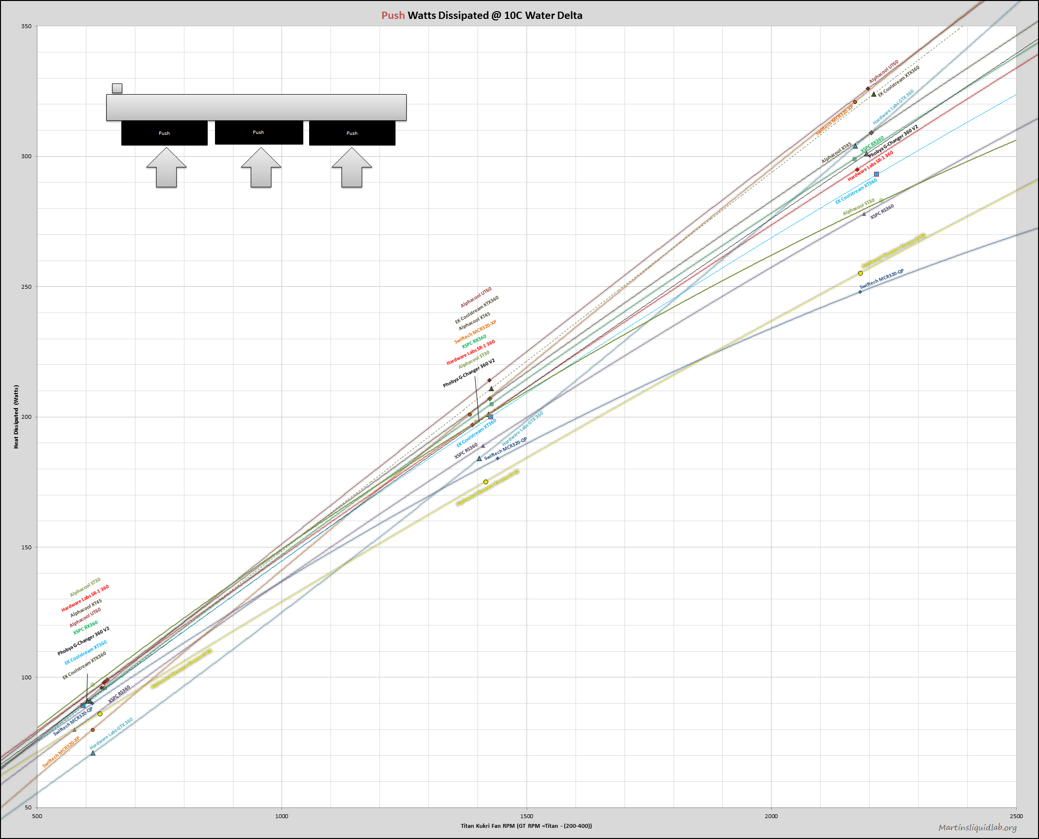

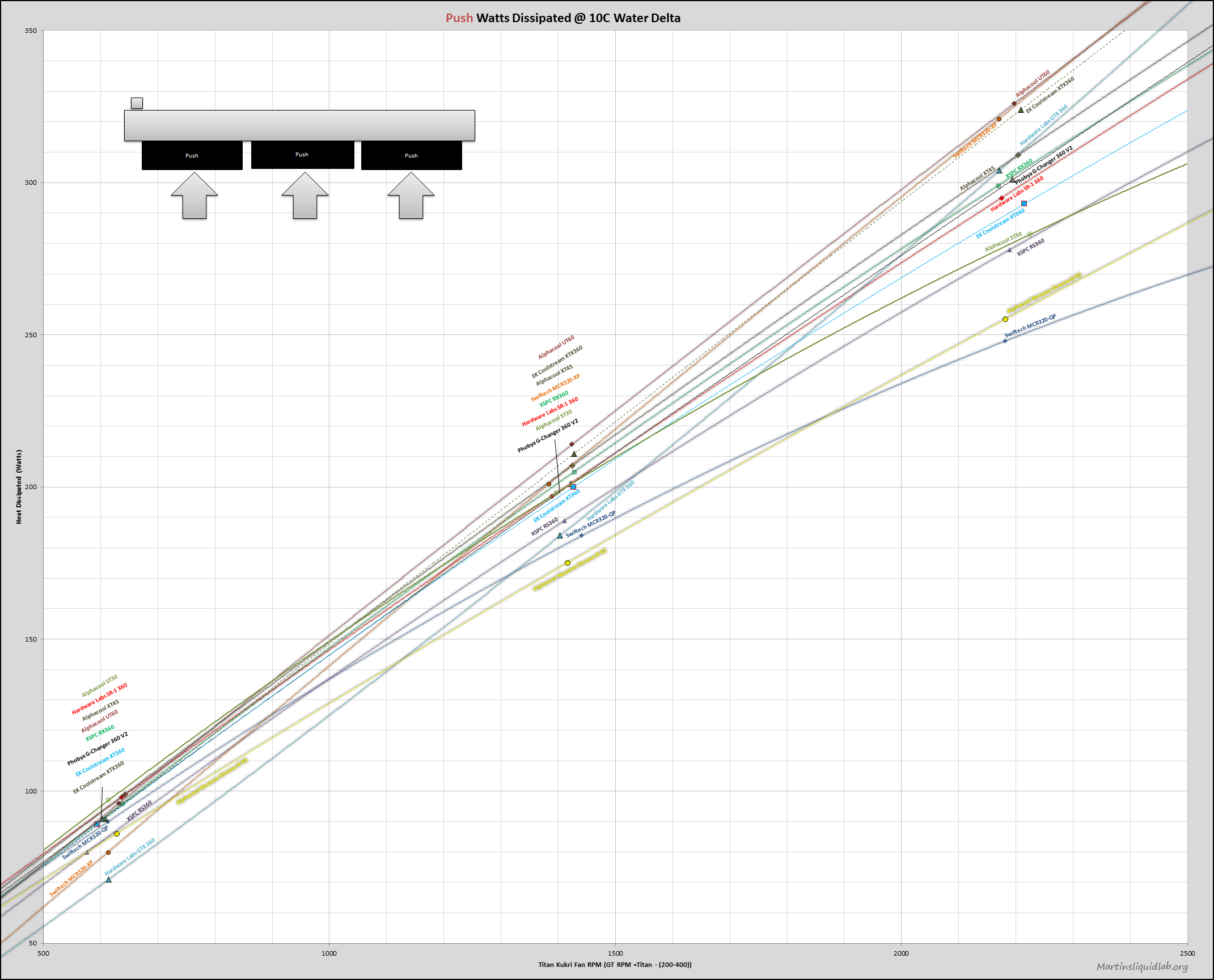

Etwas unübersichtlich gibt aber eine eine ganz gute Vorstellung
aus dem test
https://martinsliquidlab.wordpress.com/2012/05/01/alphacool-nexxxos-st30-360-radiator/
