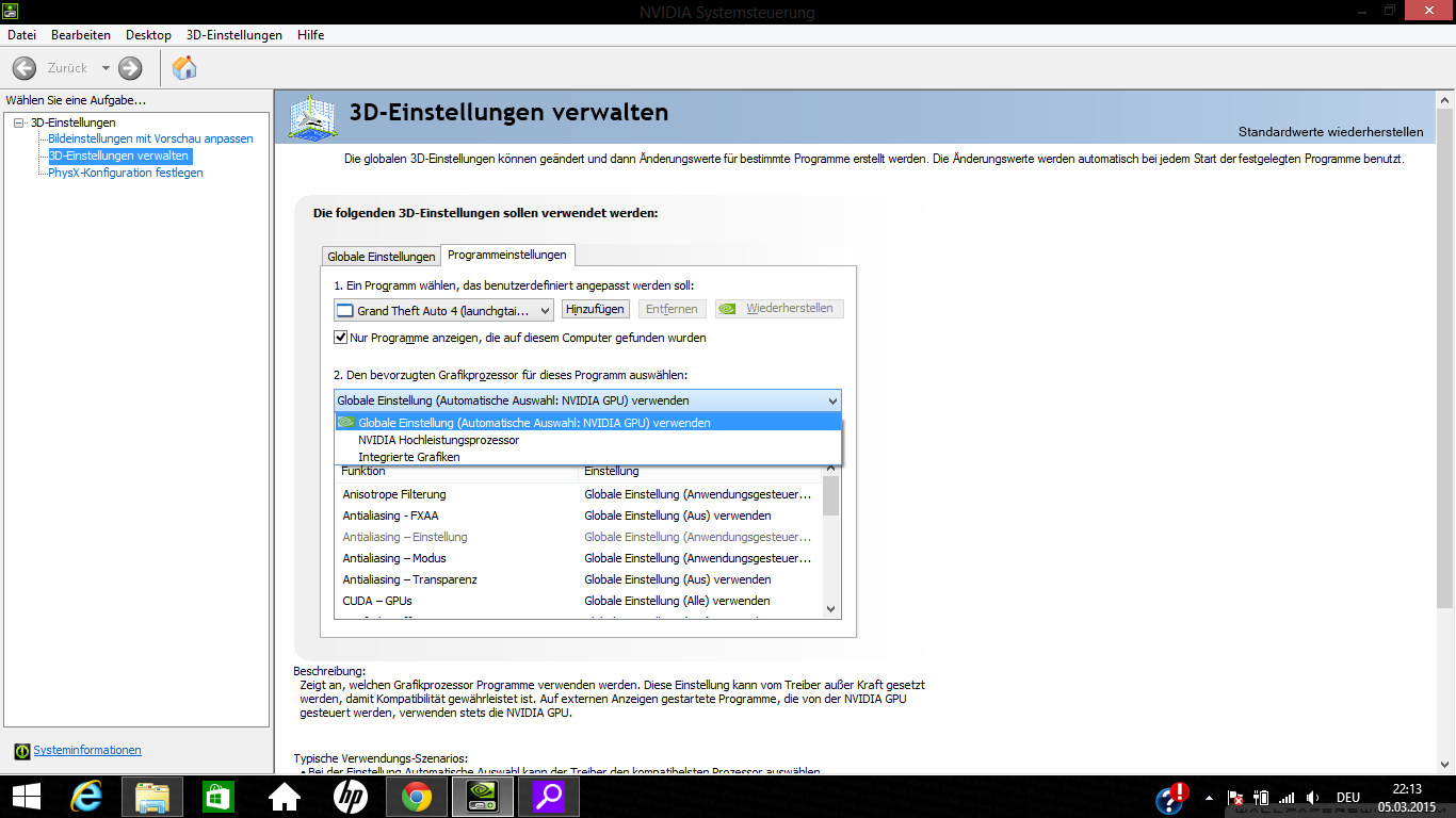

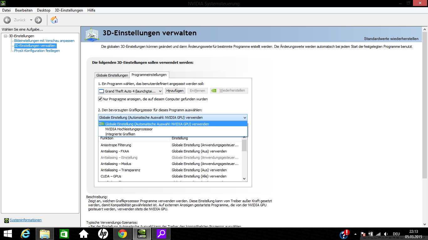

@Theobald93
Also habe es genau so versucht, wie es in diesem Beitrag beschrieben wurde: Habe es versucht über die NVIDIA Systemsteuerung auf die NVIDIA Grafikkarte zuzuweisen. Man konnte Globale Einstellung (Automatische Auswahl: NVIDIA GPU) verwenden, NVIDIA Hochleistungsprozessor oder Integrierte Grafiken auswählen hat aber alles nichts genützt. Es wird nicht mehr nur 24 MB Gesamtspeicher angezeigt, inzwischen sind es 111MB geworden. Aber immer noch nicht mal annähernd 4000MB.
Achja zuvor hatte ich eine Verknüpfung des GTA Launchers aufs Desktop gemacht.
Weisst du, was ich noch tun könnte?
