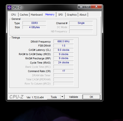

FSB:Dram 1:5 ?
EDIT:
Habe den PC nochmal auseinandergebaut und jeden RAM und Ramsolt getestet

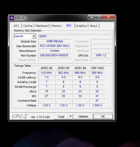

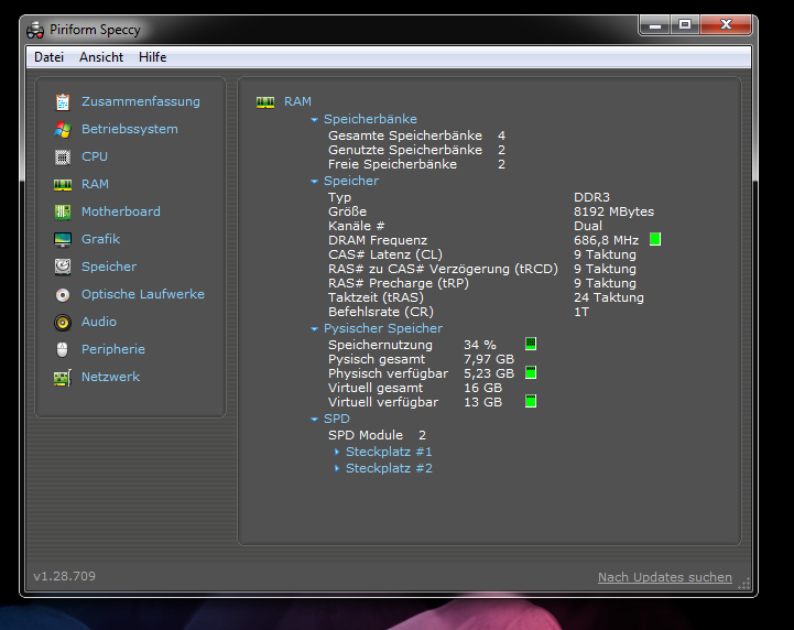

jetzt laufen (booten) auch meine corsair vengeance, im bios sind sie richtig eingestellt , nur unter windows werden sie wie auf dem bild angezeigt ?
Es ist eigentlich nicht möglich, dass unter Windows andere RAM-Einstellungen angezeigt werden, als im BIOS abgespeichert sind. Die Werte evtl. mal von Hand eintragen (9-9-9-24-2T). Ich habe den gleichen Speicher und der funktioniert mit XMP und diesen Einstellungen ohne Probleme.

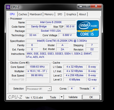

Und wenn ich optimale Einstellungen auswähle , stellt er den BLCK auf 103.1 ...
Und den Multi kann ich auch nicht höher als 33 einstellen.
Muss mich damit Montag nochmal Beschäftigen, glaube fast das MoBo hat einen weg
Habe jetzt festegestellt , das der Ram max bis 1333mhz Bootet , mehr geht einfach nicht.
Und im Bios fehlt der "Turbo Ratio" :mad:

Es gibt einfach keinen Turbo Ratio ...
Das P8z68 passt doch zum i5 2500k , oder nich ?
