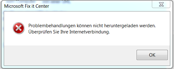

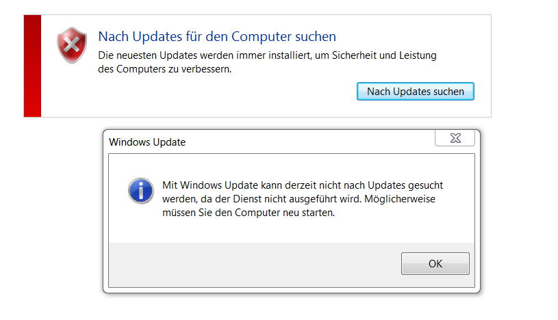

Heute wollte ich Windows 7 bei meinem neuen PC updaten (habe mich schon vorher gefragt warum das nicht automatisch stattfindet so wie immer), als ich feststellen musste, dass es auf irgendeinem Grund nicht wie sonst funktioniert. Ich erhielt folgende Fehlermeldung : 1.PNG . Der Neustart hat natürlich nichts gebracht. Es sind sonst keine Updates außer zwei installiert. Daraufhin lud ich mir das Fix It Tool von Microsoft herunter, bei dem ich dann folgende Fehlermeldung erhielt : 2.PNG. Meine Internetverbindung funktioniert einwandfrei.
Kennt jemand vielleicht eine Lösung für das Problem ?
