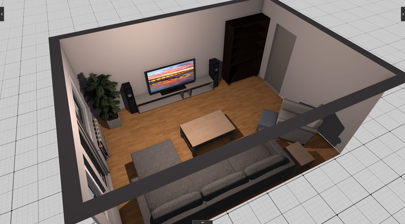

Der Raum ist relativ spärlich möbliert.
Parkett, ein 240x180 Regal, 240 Fernsehtisch + Fernseher, Couch, Sessel, eine Wand besteht aus Fenstern mit Vorhängen.
Was die Höhen angeht wäre mir zurückhaltend etwas lieber.

Kannst du mal bitte eine Skizze/Photo vom Raum und der geplanten Aufstellung machen?
Hatte noch eine Skizze für die Einrichtung von Roomeon (wirklich nettes Programm). Maße von Sofa und dem Schrank haben sich leicht verändert, sollte aber für einen ersten Eindruck hoffentlich reichen.
