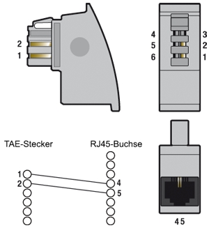

3. Einen neuen kostenlosen grauen Adapter TAE-F auf RJ 45 (Bestellnr. 321LK0015) kostenlos per E-Mail bei AVM bestellen: zubehoer@avm.de und als Verbindungskabel dann ein herkömmliches LAN Kabel nehmen.
Bei den alten schwarzen Adaptern sind andere Belegungen, deshalb klappt es damit nicht. Ich spreche da aus Erfahrung und erlebe das tagtäglich bei Kunden :)

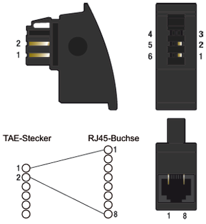

Bild 3 zeigt den schwarzen Adapter (Belegung auf 1+8), den Du wahrscheinlich noch hast.
Bild 4 zeigt den grauen Adapter (Belegung auf 4+5), den Du benötigst und wie bereits oben erwähnt kostenlos bei AVM bestellen kannst.

Der schwarze ist auch wie logisch zu vermuten für das schwarze Kabel und nur für die Telefonie geeignet bzw eben für die TAE Verbindung zum Splitter. Diese Y-Kabel einfach direkt in den Müll und IP-Kabel im T-Shop umsonst abholen.
