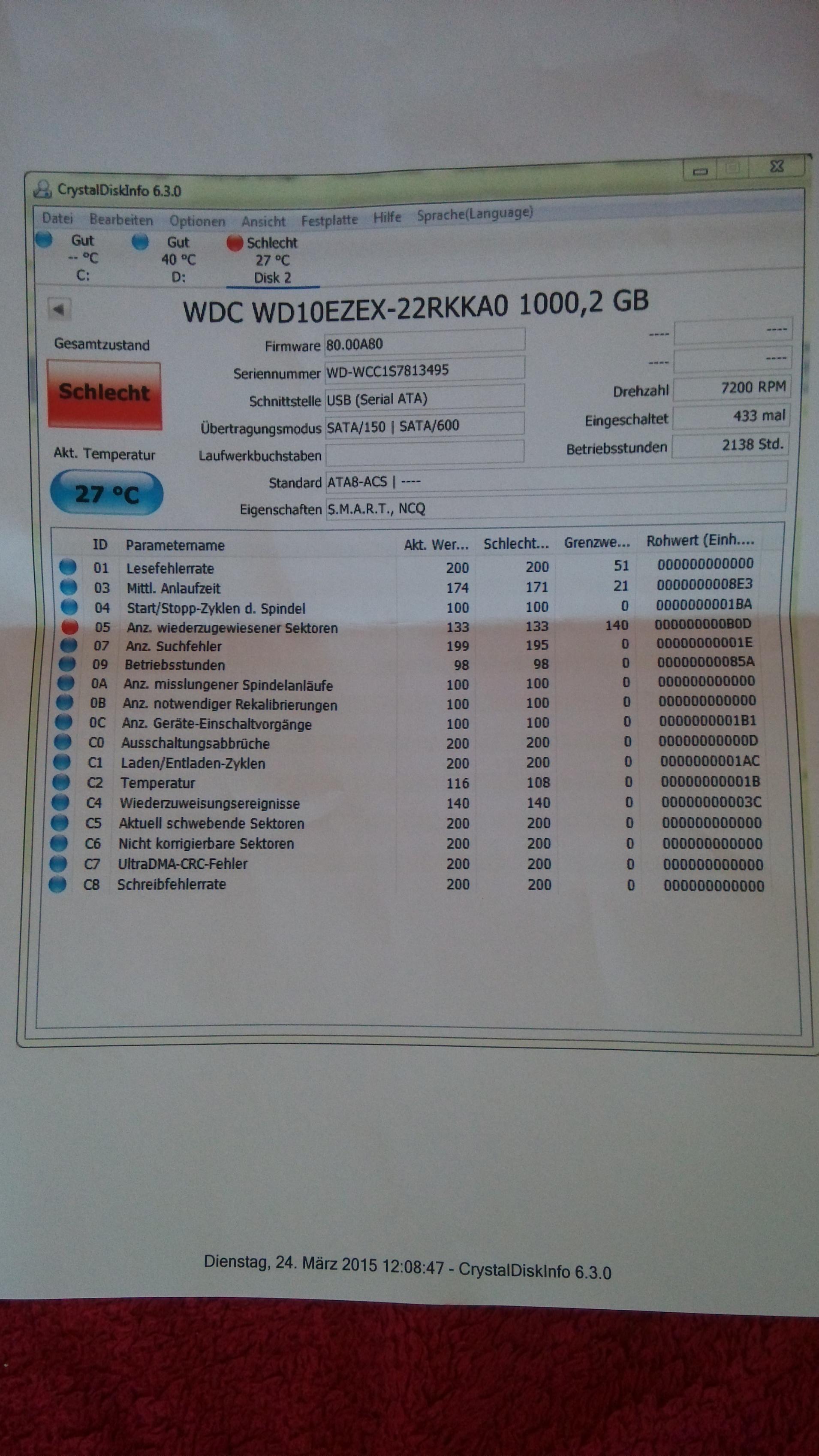

Die haben die Festplatte geprüft und mir gesagt, dass sie kaputt ist. Ich füge den Ausdruck vom crystaldiskinfo dem Anhang hinzu.
Die EDV meinte auch, dass ich keine Chance hätte meine Daten wieder zu bekommen.

Und mit der angehängten Diagnose, kann da irgendwer was mit anfangen?
ja steht ja bei sie hat fehler und wird mit schlecht bewertet
eventuell kannst du die daten noch retten, in nen adnerne pc bauen oder extern anstöpseln mittels gehäuse und dann die daten retten, sofern sie auf sich zugreifen lässt
so ganz funktionsuntüchtig ist sie ja scheinbar noch nicht denn sonst hätte man ja den test in der edv nicht machen können
solltest das aber vorm einschicken probieren denn die tauschen die platte nur aus die daten sind denen egal
Die Daten zu retten erfordert, dass du dich in das Thema einliest. Datenrettung erstmal (wie über mir beschrieben) von nem anderen PC versuchen. Ansonsten, wenn ganze Dateien weg sein sollten, müsste man es mit Recoverytools versuchen.
Die Wiederzugewiesenen Sektoren ("reallocated sectors") sind tatsächlich viele und das ist ungut. Die is im Eimer.
