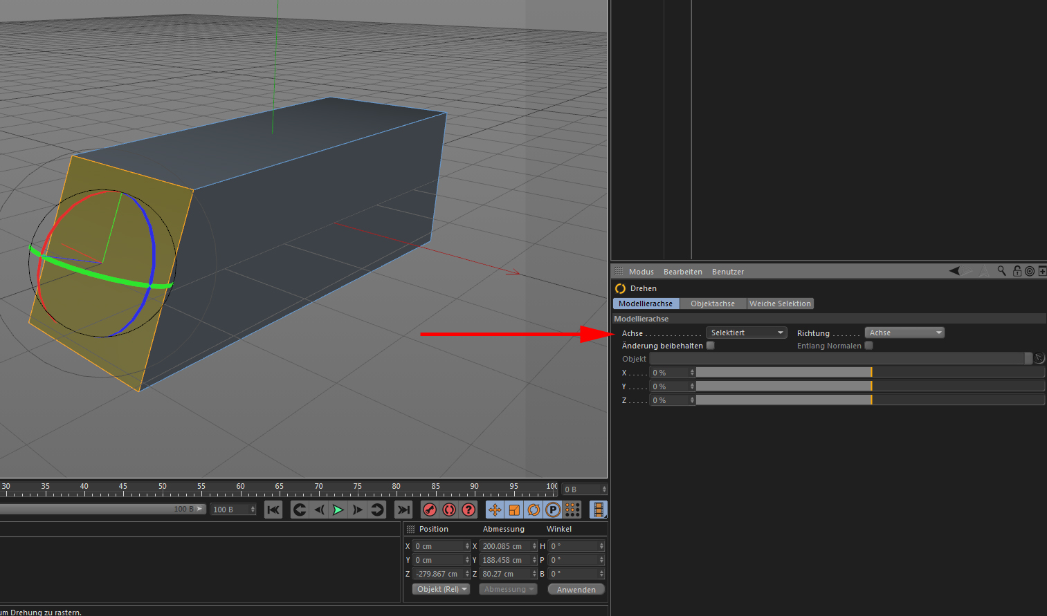

Sofern richtig verstanden, lassen sich beide Probleme lösen, in dem du den Ankerpunkt verschiebst bzw wieder richtig setzt.
Das geht, wenn du den Button (rot im Bild) (Objektachse bearbeiten) aktivierst. Der Button ganz oben mit den 2 Kugeln und Pfeilen muss dabei deaktiviert sein. Nun den Ankerpunkt verschieben/drehen whatever. Das Objekt selbst sollte sich dabei nicht mit bewegen.
Nach der Verschiebung des Ankerpunktes den Button (rot) wieder deaktivierten und den darüber liegenden Button (mit dem Dreieck/ Modell bearbeiten) aktivieren und normal weiterarbeiten.

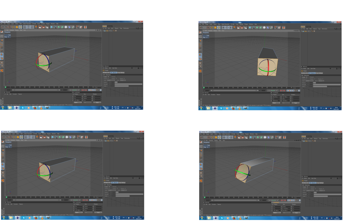

Nein, das ist es alles nicht ganz. Ich habe hier mal ein Bild gemacht. Und entschuldigt die absolut beschissene Qualität, ich habe mein Grafikprogramm verloren und musste gerade das erste Mal mit GIMP arbeiten und so sieht das auch aus... Das hätte ich wohl sogar besser mit Paint machen können :-)
In der oberen Zeile seht ihr, was passiert, wenn ich ein Polygon mit Hilfe des Rotationstools drehe. Ich habe dabei den "roten Kreis" des Wekrzeuges genutzt.
In der unteren Zeile sehr ihr, was ich eigentlich erwarten würde bzw. was ich gerne hätte, wenn ich die angewählte Fläche mit Hilfe des Rotationstools mit dem roten Ring (um die x-Achse) drehe.
Es sind also gleich 2 Fehler: Einerseite dreht sich die Fläche nicht um die eigene Achse sondern anscheinend eher um die des gesamten Würfels. Außerdem dreht es sich auch um die falsche Achse...
Ich hoffe, mein Problem ist jetzt verständlich um am besten auch gleich noch lösbar :)
