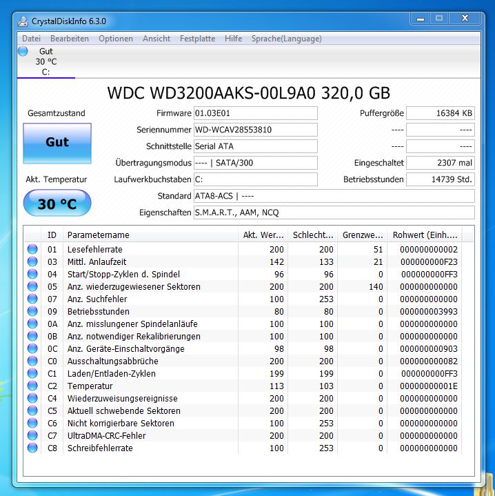

Die Festplatte würde ich auch mal mit CrystalDiskInfo testen. Am besten du postest den Screenshoot von CrystalDiskInfo hier.

Also memtest erfolgreich bestanden, hier der gewünschte Screenshot von ChristalDiscInfo

Die Festplatte ist auch in Ordnung.
