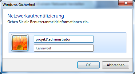

Mein Problem ist folgendes, ich kann mich via Netzwerk nicht Anmelden. Jedesmal kommt (Android) ein Authentifizierungsproblem unter den Windows 7 Notebook fragt er den Benutzernamen und das Passwort ab jedoch wenn ich alles richtig eingegeben habe fragt er wieder ab.

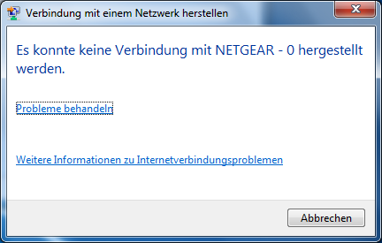

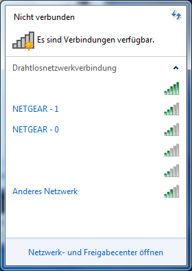

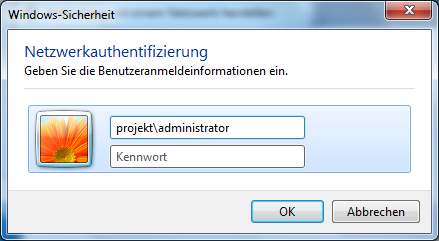

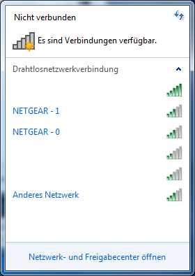

Hier ein paar Bilder wie die Anmeldung via Windows 7 Client abläuft:
Es wird nach der SSID gesucht:

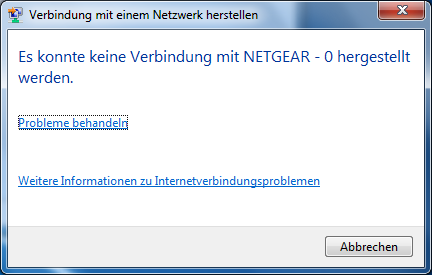

Verbindungsversuch zur SSID NETGEAR-0:
Nach wiederholter Eingabe (2-3 Versuche) erscheint diese Meldung:

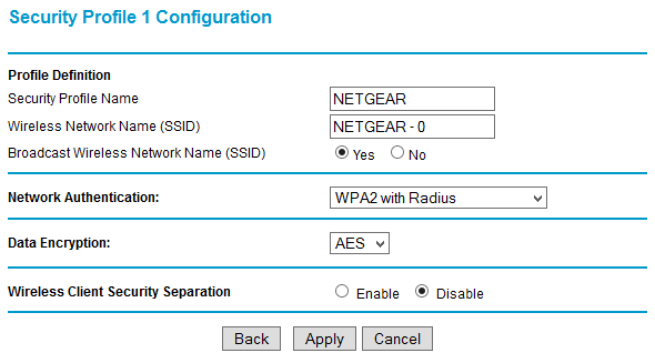

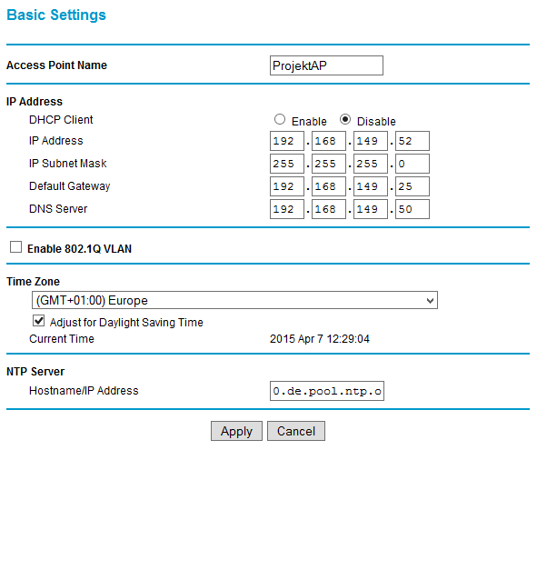

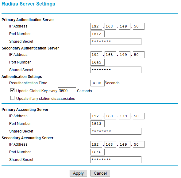

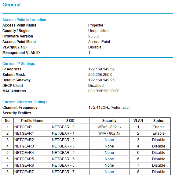

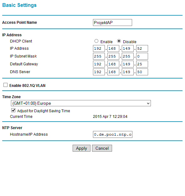

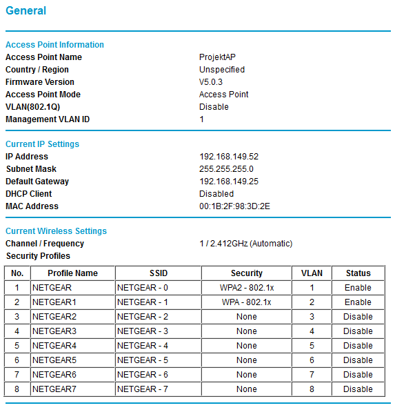

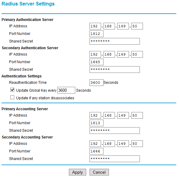

Access Point Einstellungen:
1.Schmeiss mal die Sec. Server aus den APs raus
2.Einstellungen von Verbindungs und Authentifizierung ausm NPS

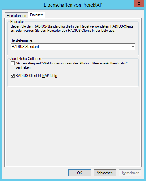

3.Prüfe ob die APs auch unter Radius-Clients korrekt stehen
4.Login für alle freigeschaltet oder nur bestimmte Benutzergruppen?
1. Habe ich rausgeschmissen.

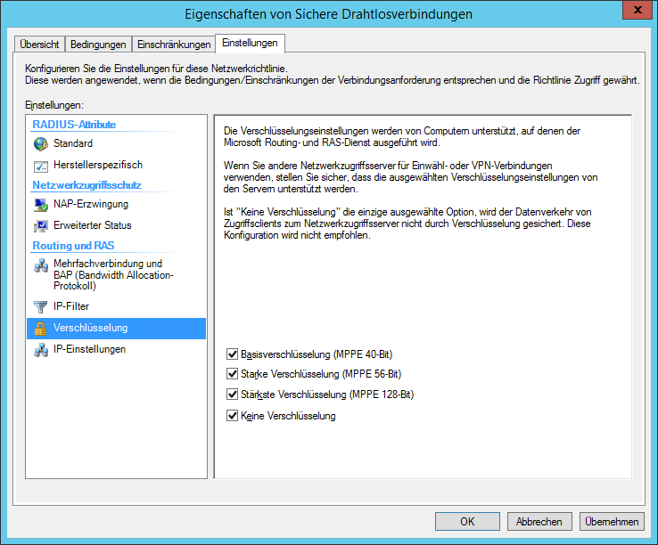

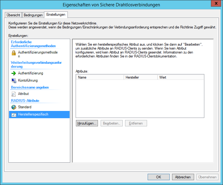

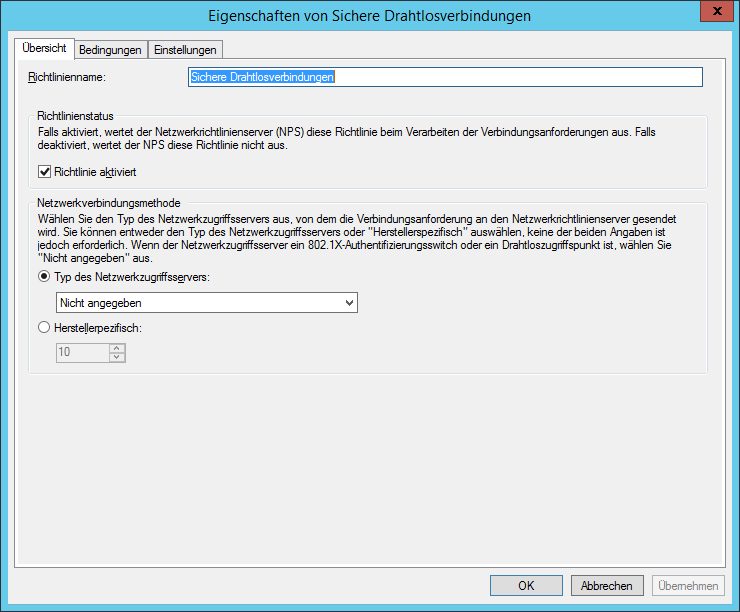

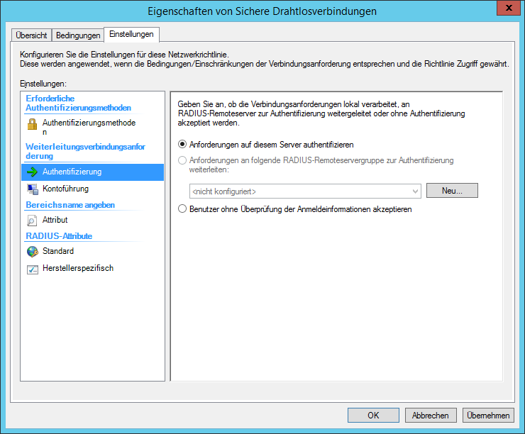

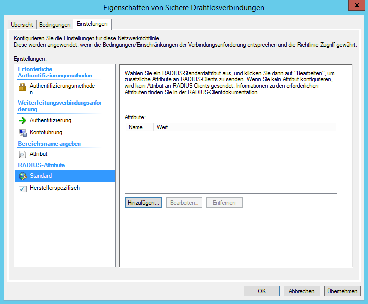

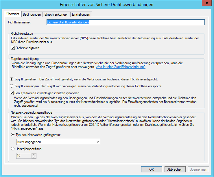

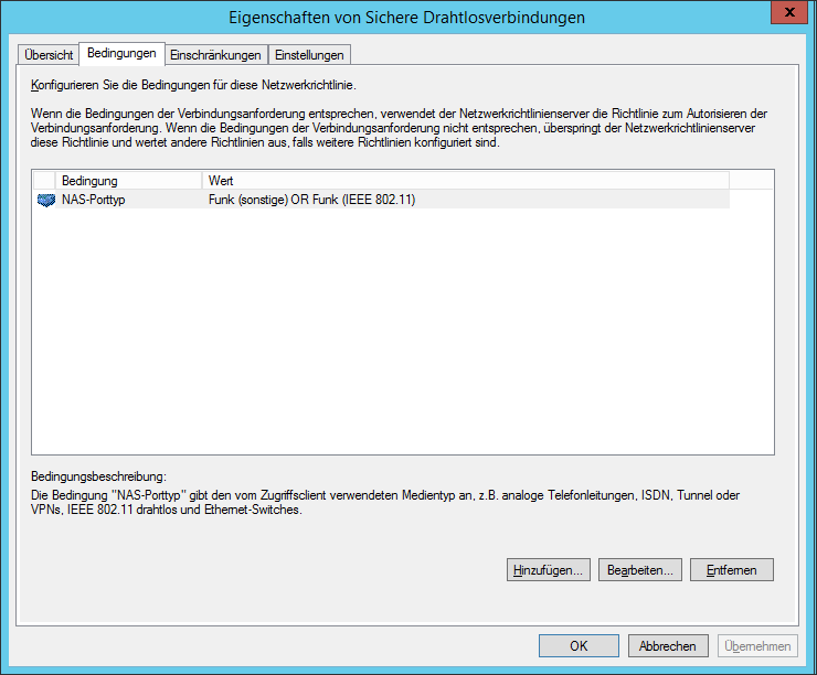

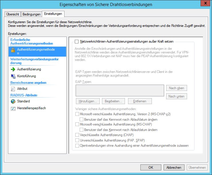

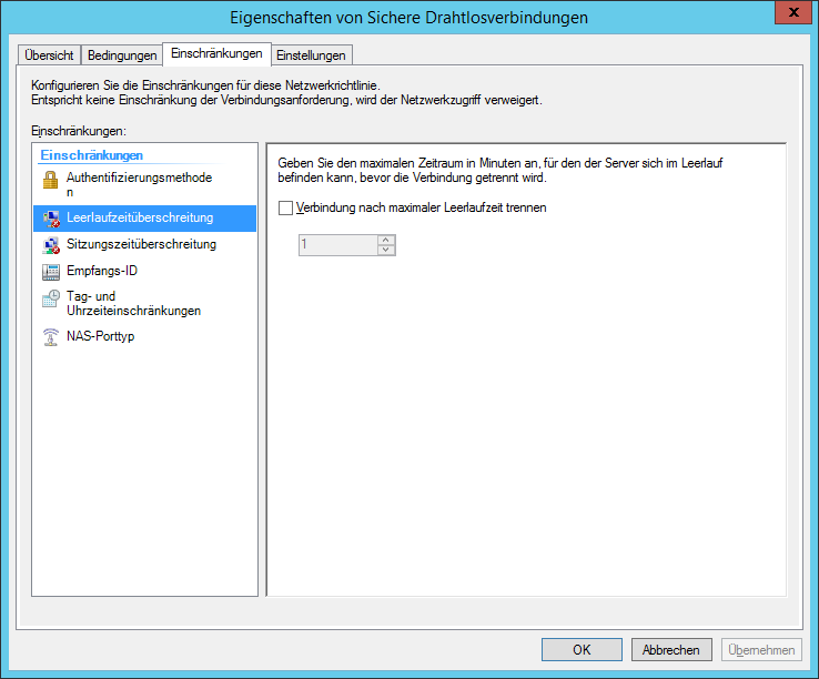

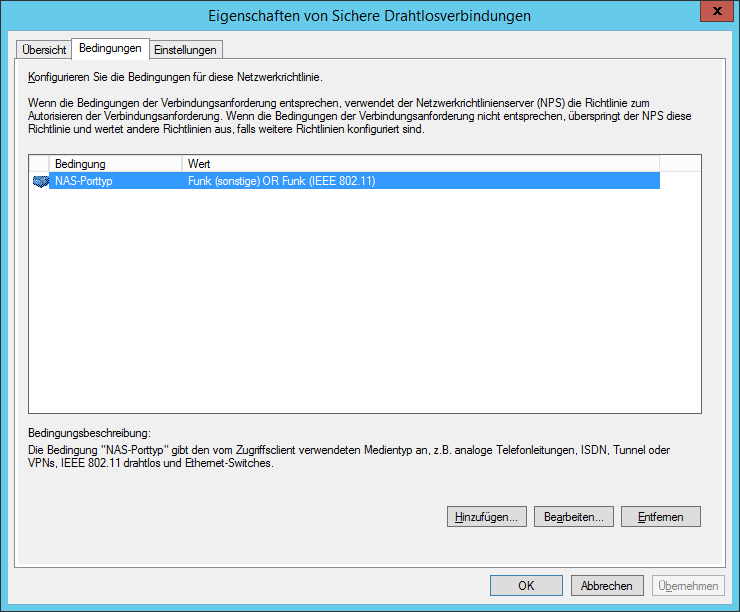

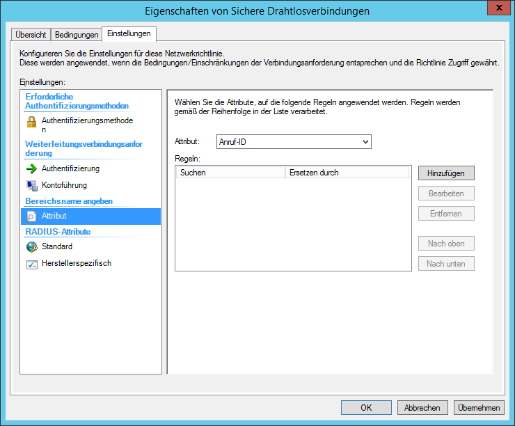

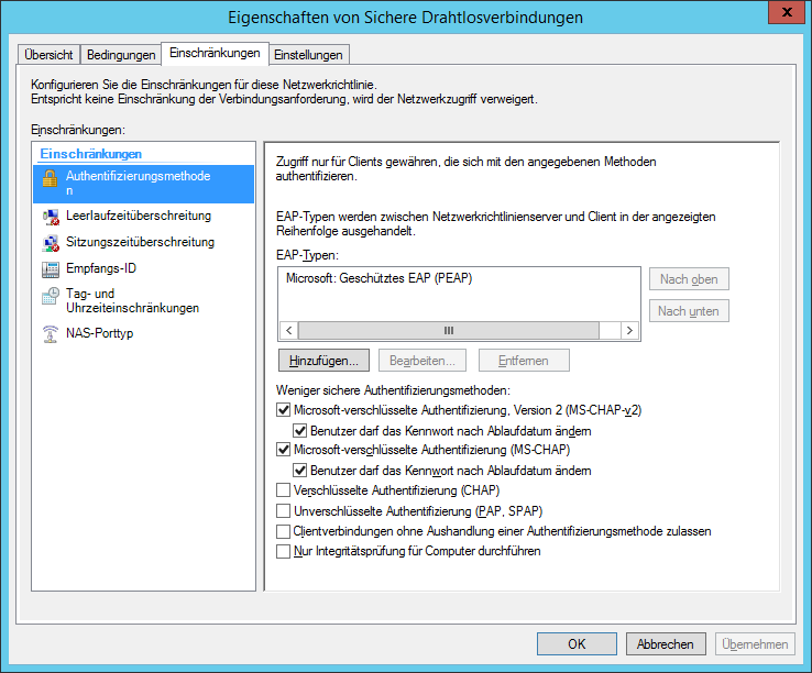

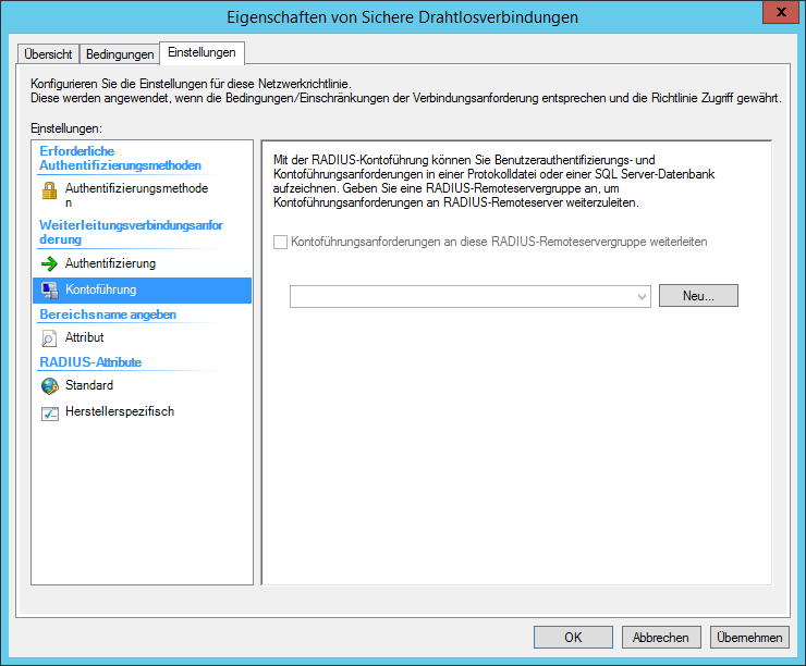

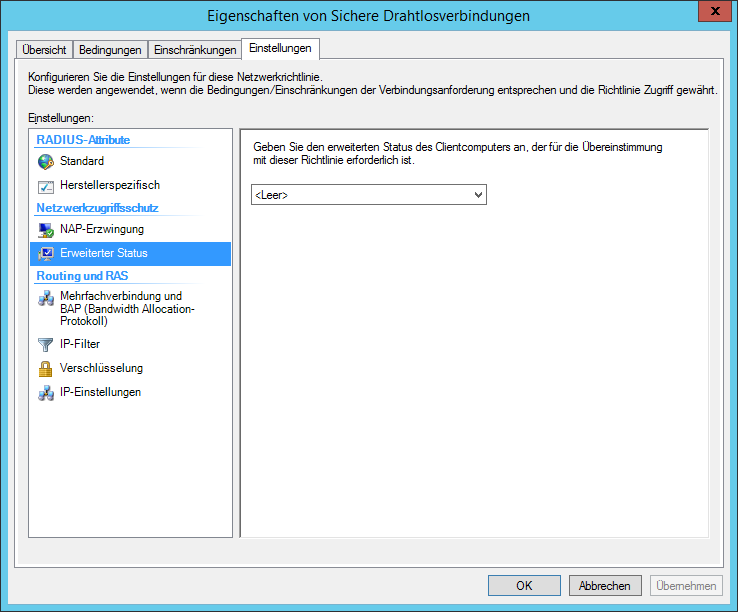

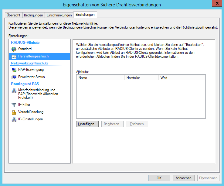

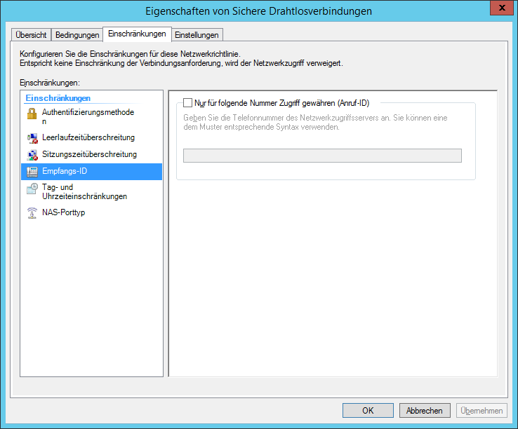

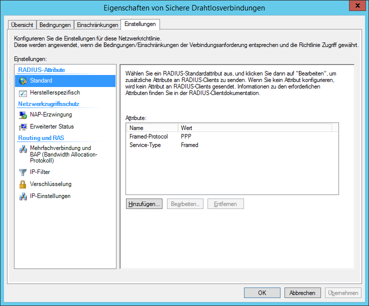

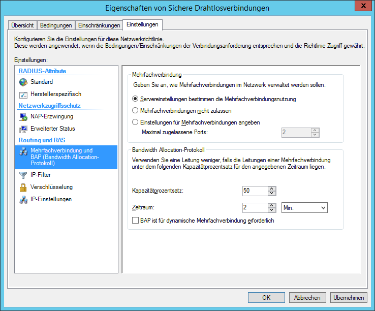

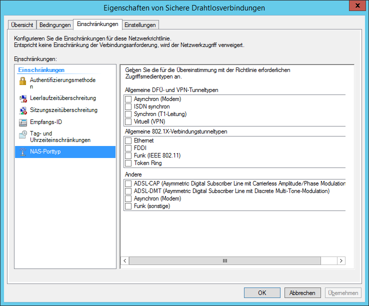

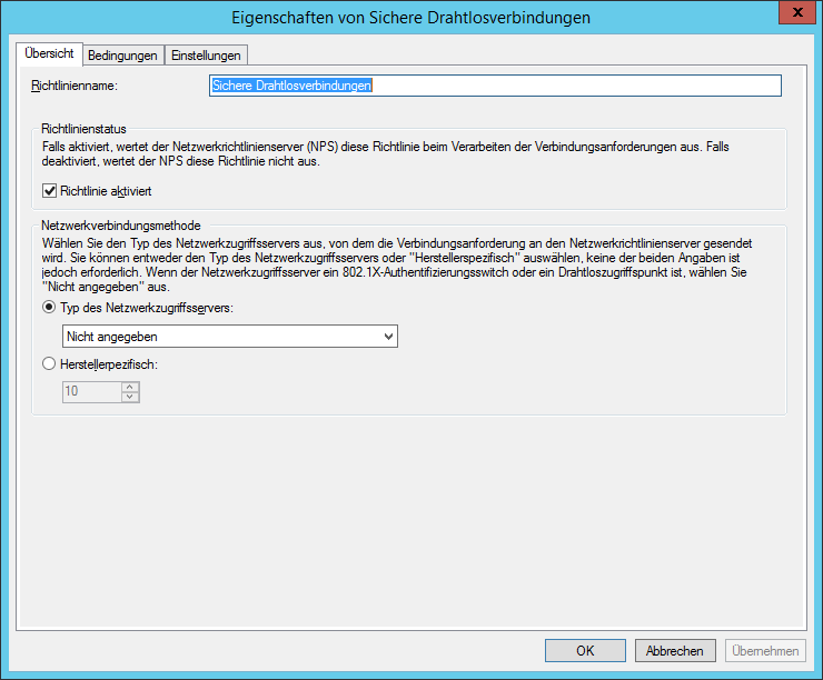

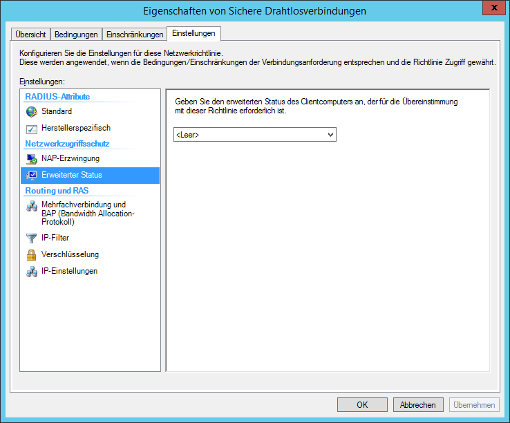

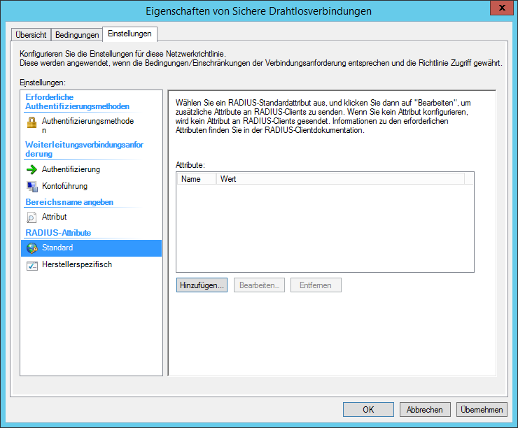

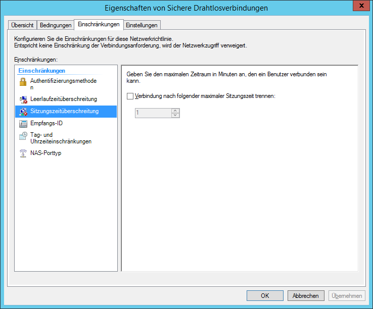

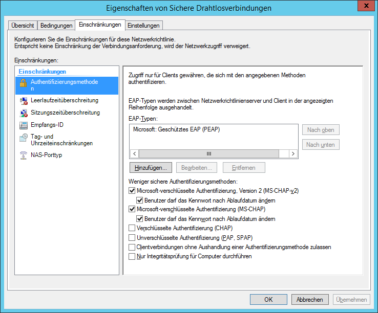

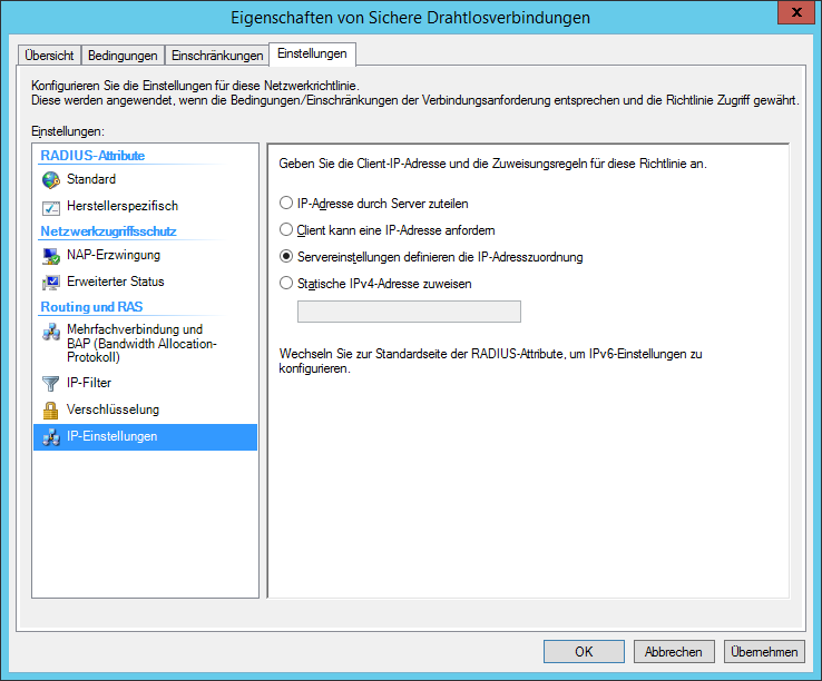

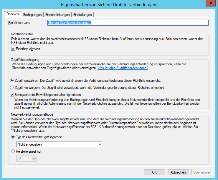

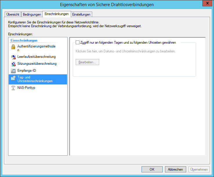

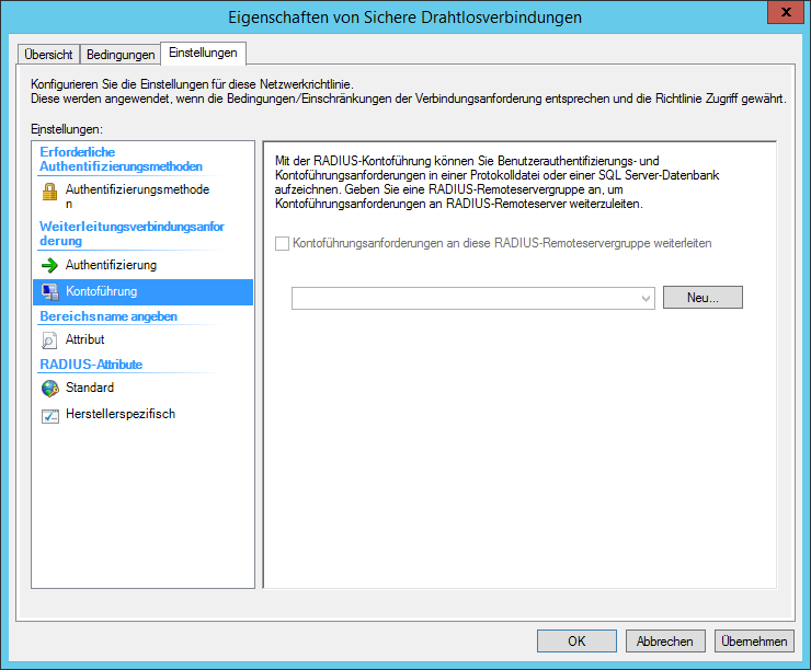

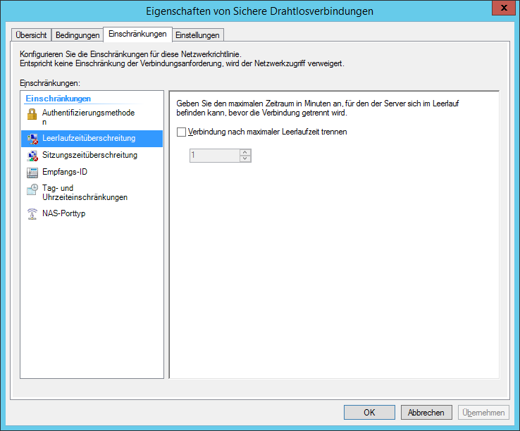

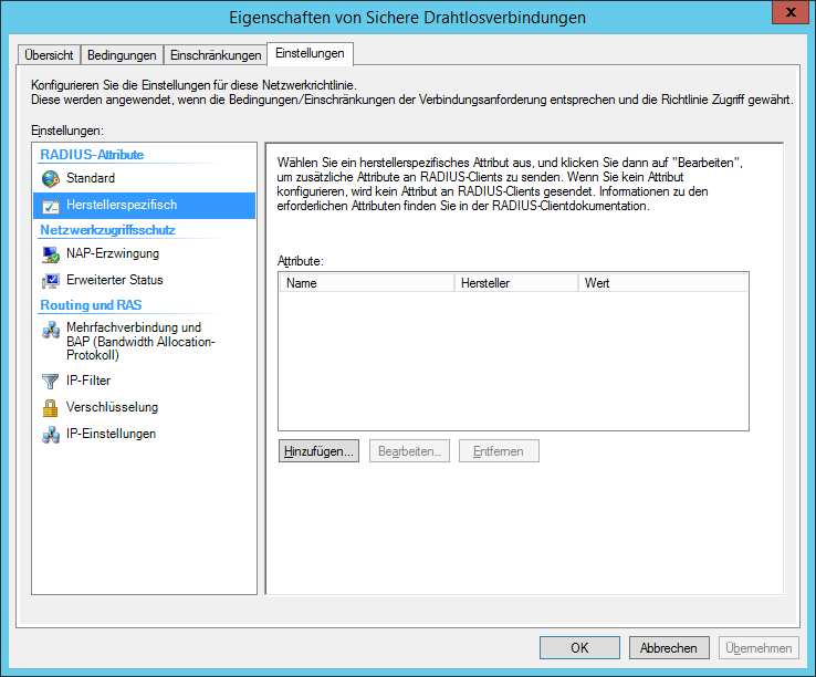

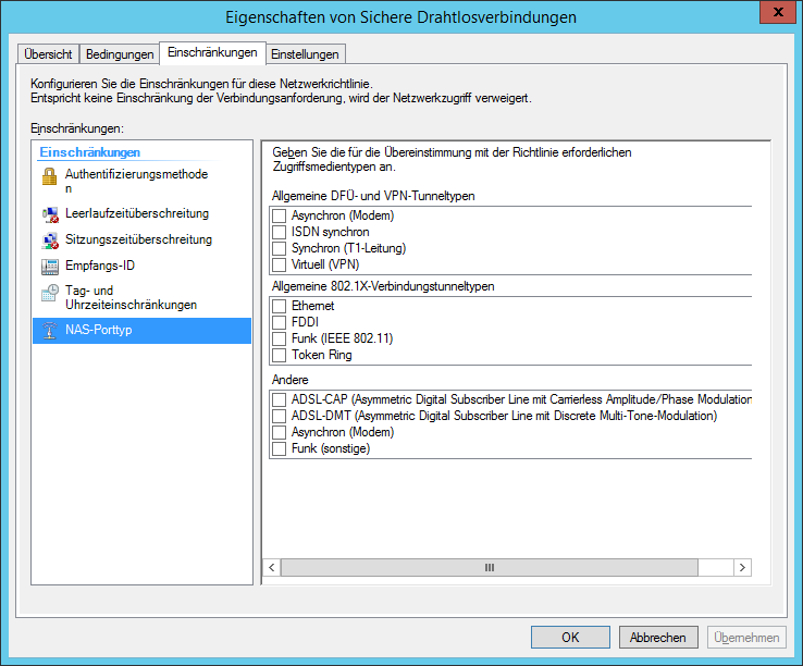

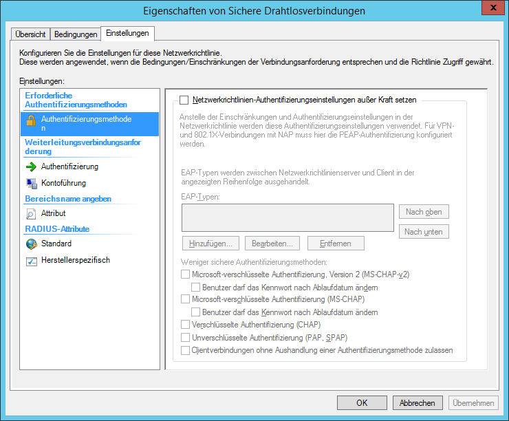

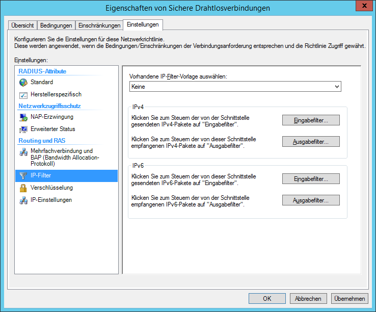

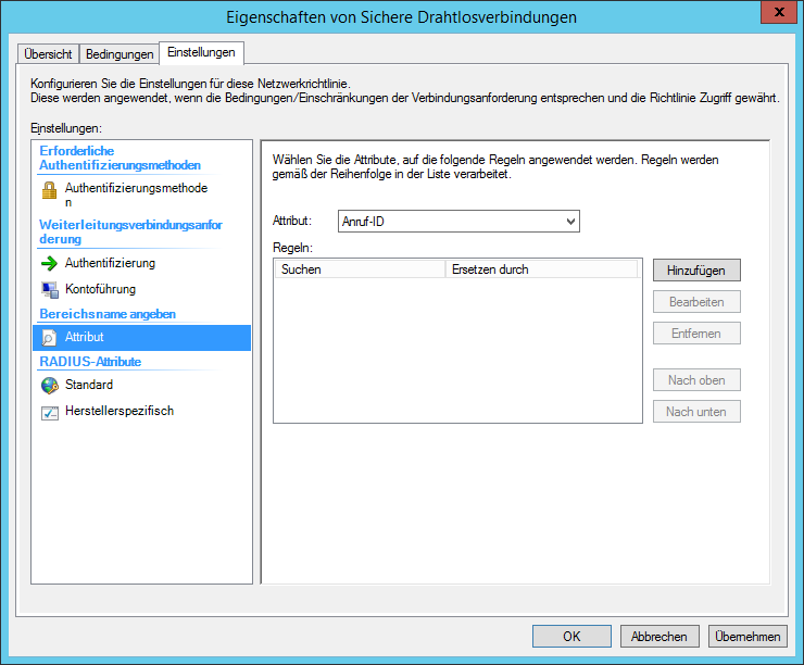

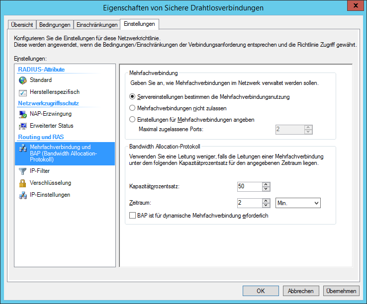

2. Hier die Einstellungen:
Verbindungsanforderungen
Verbindungsanforderungen-1.pngVerbindungsanforderungen-2.pngVerbindungsanforderungen-2.1.pngVerbindungsanforderungen-3.pngVerbindungsanforderungen-3.1.pngVerbindungsanforderungen-3.2.pngVerbindungsanforderungen-3.3.pngVerbindungsanforderungen-3.4.pngVerbindungsanforderungen-3.5.png

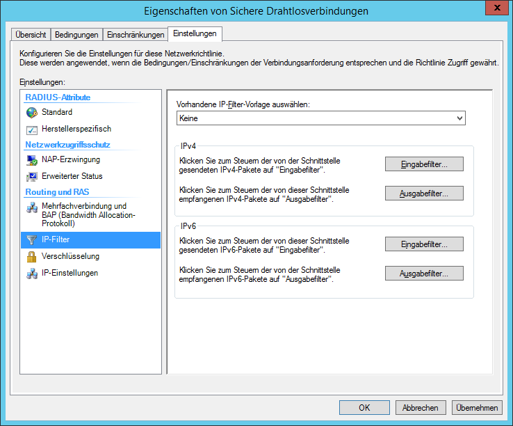

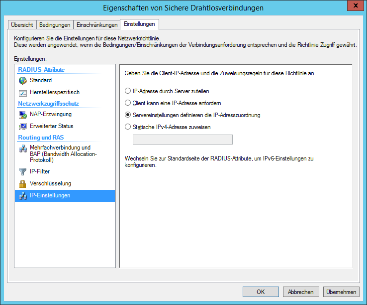

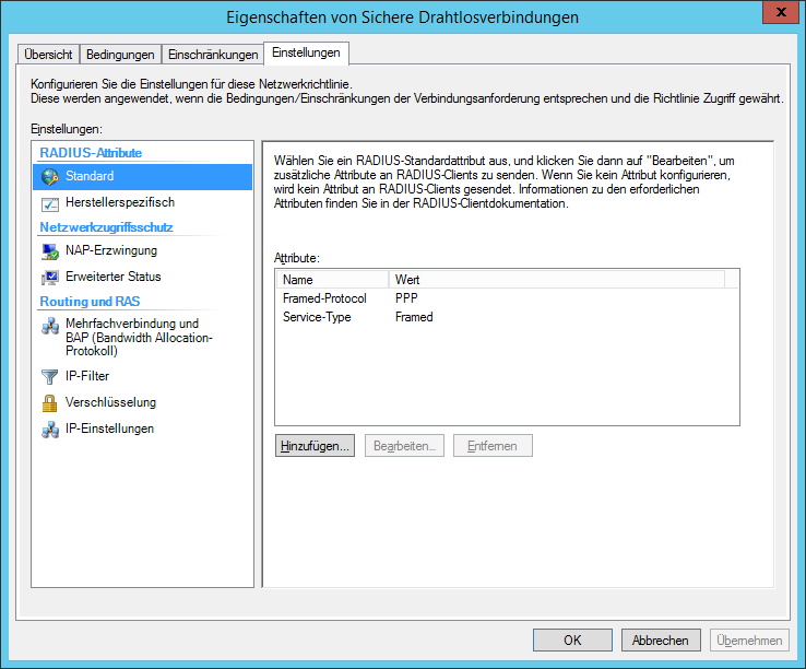

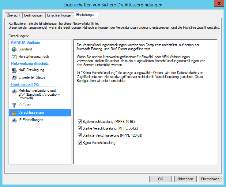

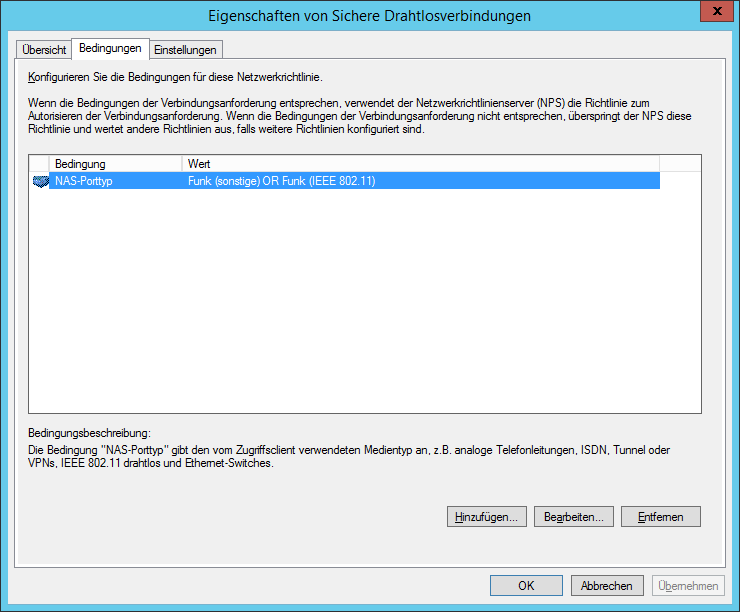

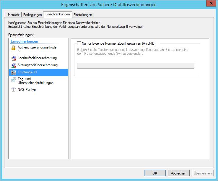

Netzwerkanforderungen:
Netzwerkanforderungen-1.pngNetzwerkanforderungen-2.pngNetzwerkanforderungen-3.pngNetzwerkanforderungen-3.1.pngNetzwerkanforderungen-3.2.pngNetzwerkanforderungen-3.3.pngNetzwerkanforderungen-3.4.pngNetzwerkanforderungen-3.5.pngNetzwerkanforderungen-4.pngNetzwerkanforderungen-4.1.pngNetzwerkanforderungen-4.2.pngNetzwerkanforderungen-4.3.pngNetzwerkanforderungen-4.4.pngNetzwerkanforderungen-4.5.pngNetzwerkanforderungen-4.6.pngNetzwerkanforderungen-4.7.png

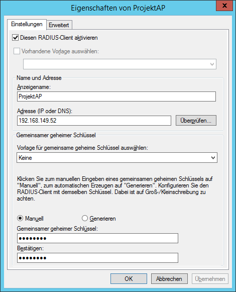

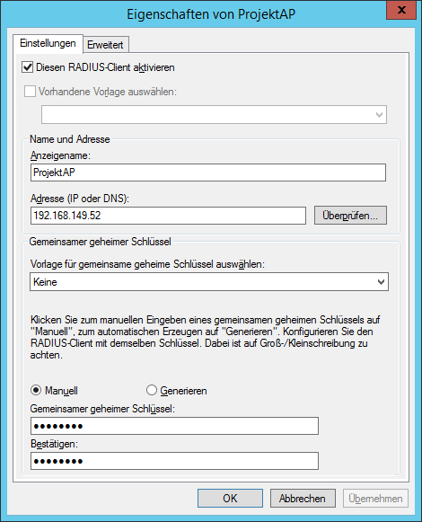

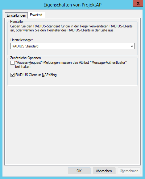

3. Die scheinen Korrekt aber hier nochmal:
4. Eig. für alle damit es erstmal Funktioniert.

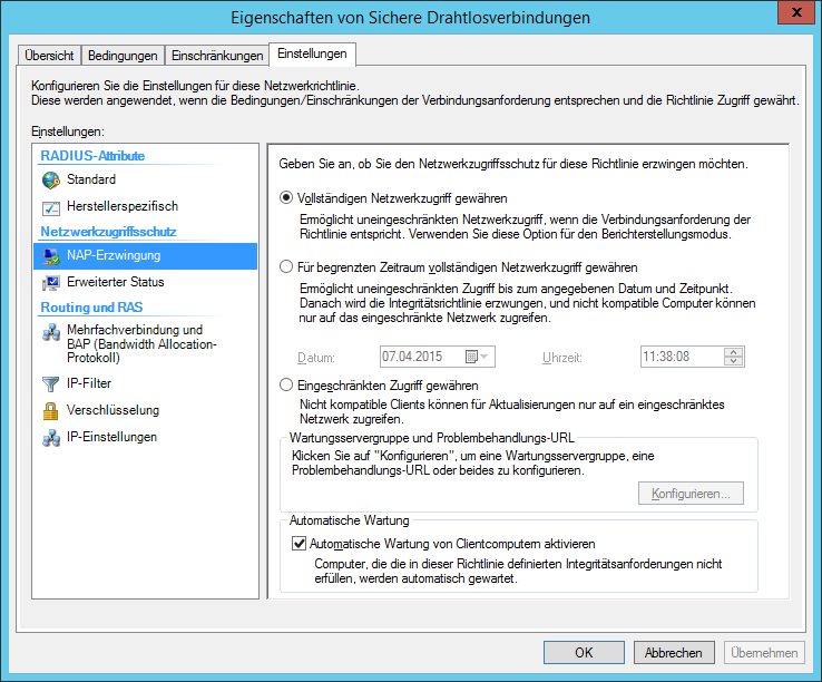

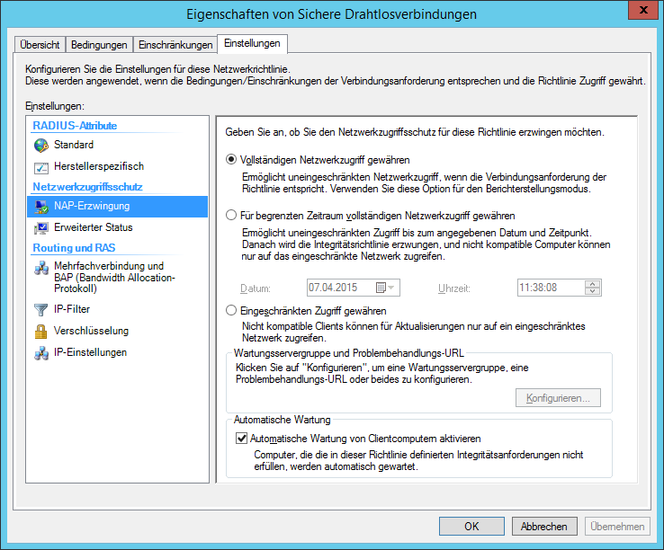

Nimm mal bitte bei den Netzwerkanforderungen als Bedingung eine Benutzergruppe und nicht Funk/.... und nimm das NAP-fähig beim AP raus.
Weiter gehts:
NAP Erzwingung: Automatische Wartung aus (Bild 20 von 27)
PSK zwischen AP und Server mal auf was einfaches ändern.

Erstmal vielen dank für deine Hilfestellungen,
Autmatische Wartung ist ausgestellt.
Das Shardes Secret was auf dem Server und den AP hinterlegt werden muss, also einfach als test1234 geht wohl nicht oder ;)
Die Anleitung habe ich mittlerweile in die Tonne gekloppt und versuche es schon wie gesagt seit 1 Woche, jedoch bleibe ich immer bei der Anmeldung hängen.:(
du kannst als secret auch wlan nehmen, gar kein Ding.

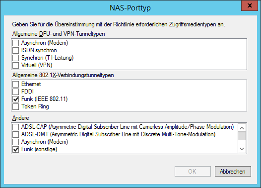

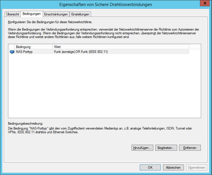

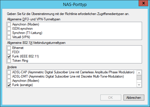

Wir konfigurieren idR so:
Bedingung: Typ Funk / Funk sonstige
Nicht mehr, nicht weniger
Netzwerkanforderung:
Bedingung: Benutzergruppe XYZ z.b. Dom-Users
Auth: PEAP hinzufügen und einmal schauen, ob das Zertifkat passt
Auch hier: Nicht mehr, nicht weniger.
Dazu werden halt noch die Clients über eine Vorlage mit hinterlegtem Schlüssel (z.b. WLAN) per IP hinzugefügt und das wars.

Am AP ist nun als Radius-PSK das selbe eingetragen, wie in der Vorlage für den RadiusClient?
Was sagt die Ereignisanzeigen unter Anwendungs- und Dienst... -> Microsoft -> WLAN-Autoconfig
Jep habe jetzt einfach mal dein Shared Secred: WLAN genutzt. :)
